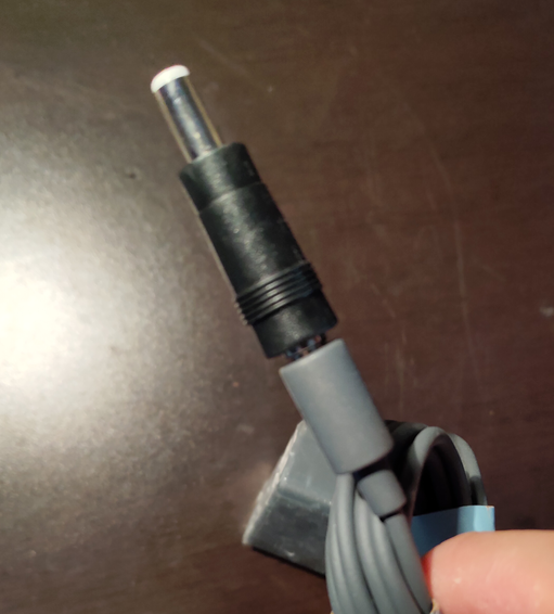

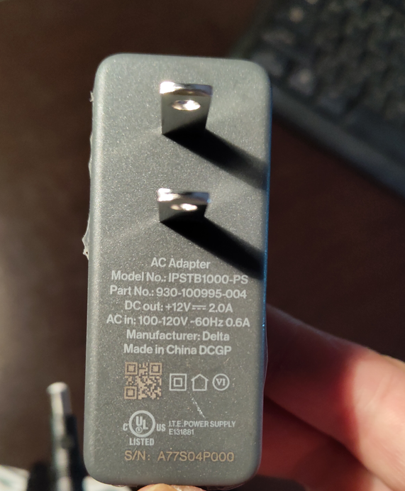

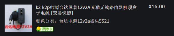

这篇帖子挺符合我的情况,我也很早就跟帖了,然后没有下文了。

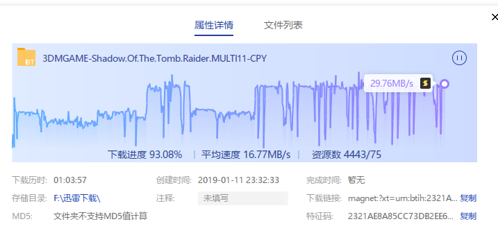

然后,因为这个问题我三天两头碰到,因为我几乎每天都有全速下载的情况,很是苦恼。
希望真的是电源问题。
电信200M下行,30M上行,不开SFE,不开QOS,不开固定流控,全速下载稳定在26-27M/s。我的K2P也是A1版,用的是12V2A电源。
一直用公测版(每周五必刷),但是每一次公测版都有这个问题,这就印证了楼主说的,可能不是系统问题。稳定版个人估计也会有这个问题,没测试也不想测试稳定版。
2019年1月13日
东西收到啦,煎熬的等待,河南到上海,花了四天……
等我用一段时间再来评价
