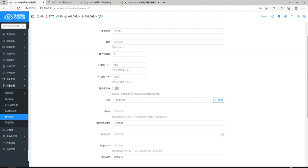

如图所示,图中的那个“用户间共享”的按钮是什么意思呢。我已经设置了限速了,那个用户间共享要不要开呢?还有就是在PPPOE里面设置账号限速和在固定限速里面设置限速是一样的效果吗?如果是固定限速里设置了限速这里就不用设置了是吗? 又或者说在PPPOE账号里设置了限速,在固定限速那里就不用设置?

用户间共享,我理解是借用空闲宽带。。。比如说设置了100下行50上行,在其他用户没有使用完他那部分带宽,其他用户可以借用一下。

ip组共享带宽

也就是像上一个老哥说的,账号选了用户共享后,有的账号空闲就可以借他的宽带来用是吗?

你理解错了!
应该按你设定范围内设置宽带值共享,而不是全部宽带,如果你填了全部宽带兆数也可以,变成你自己理解为那样。
例如:总宽带50下 20上,你在设置固定时候,选择了共享选项,又改动0的默认数值,比如512,那么这个ip组只能在512这个数值里面几个人一起共享,而不是共享总带宽50M!
这个选项应该需要2个ip以上才生效!所以管理员才说ip组!!!!

还有,你设定pppoe,里面有账号绑定ip组,你又在设定了ip组qos,那么在你账号管理哪里能显示!
