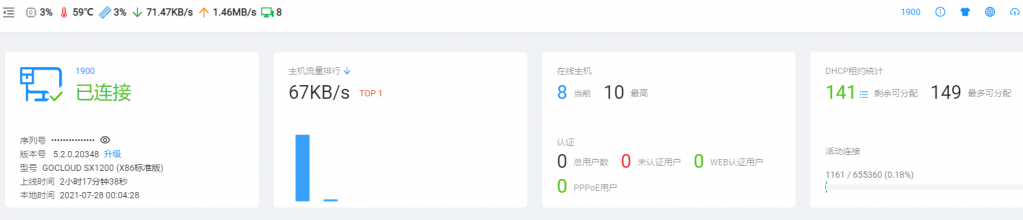

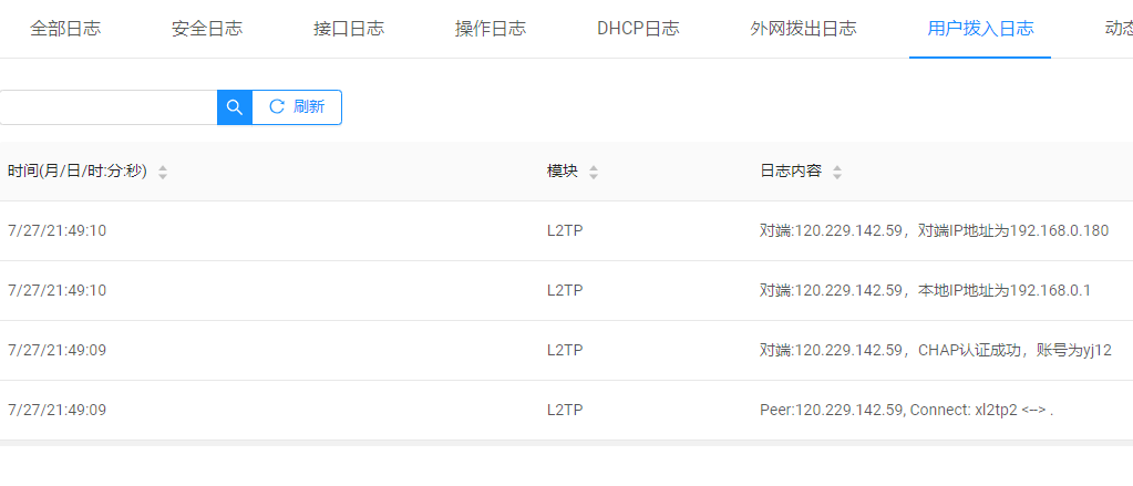

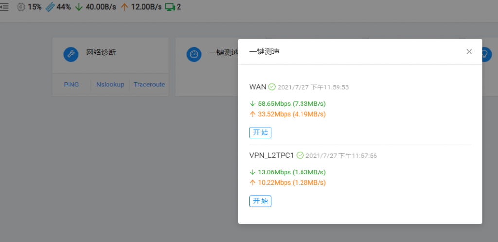

服务端是软件路由,客户端是K2P,用K2P拨号连接上了服务端软路由了,客户端对L2TP线路测速也是正常的,但是设置电脑连接K2P使用这条L2TP线路是无法上网的,哪里有问题啊?电脑直接拨号到软路由的服务端也是可以连接正常上网。
客户端测速
客户端测速
路由版本
路由版本
路由版本
路由版本
拨号接入日志
拨号接入日志
