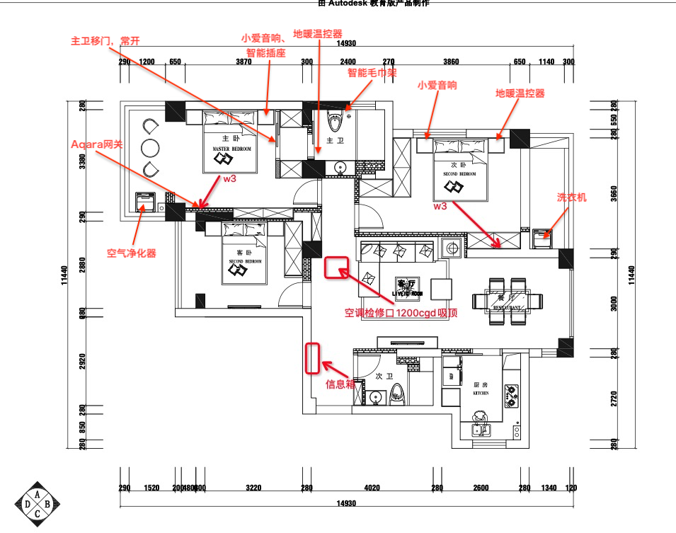

嗯嗯,前几个月买的。我用的iPhoneXR和iPhone12 Pro Max。
我客厅沙发上面吊顶里留了网线,电视柜里面也留了网线。
 楼主| 发表于 2021-1-7 09:48:07 | 显示全部楼层
admin 发表于 2021-1-6 19:59
W3的背面是铝壳, 是强屏蔽的。  客卧估计很难覆盖。
吸顶的位置也不是最佳位置。 客厅如果有拉线的话, ...
我的主卧和次卧用的w3的面板,小房间(书房)暂时没人住,用的普通面板。
主卧、次卧用了w3,
客厅玄关吊顶上面用了吸顶,
客厅还需要哪里加ap啊?是为了补充哪里的信号啊?
感谢

发表于 2021-1-17 20:47:06 | 显示全部楼层
看图纸布局还算是合理的,希望高恪的AP能尽早完善对kvr协议的支持。

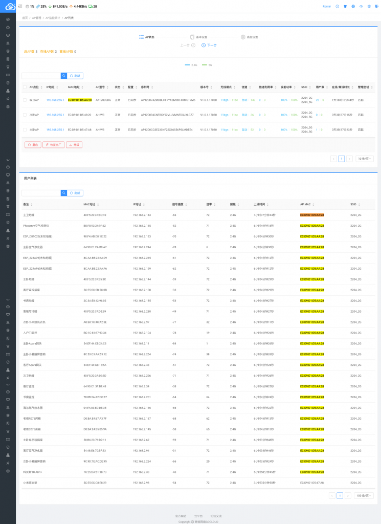

screencapture-115-192-211-223-10000-cgi-bin-webui-admin-2021-12-03-16_34_22.png 165734t86jii4rllih68vh.png
能帮我看一下,为什么我所有的设备都连到了客厅吸顶ap吗?只有一个连接到了主卧ap。
