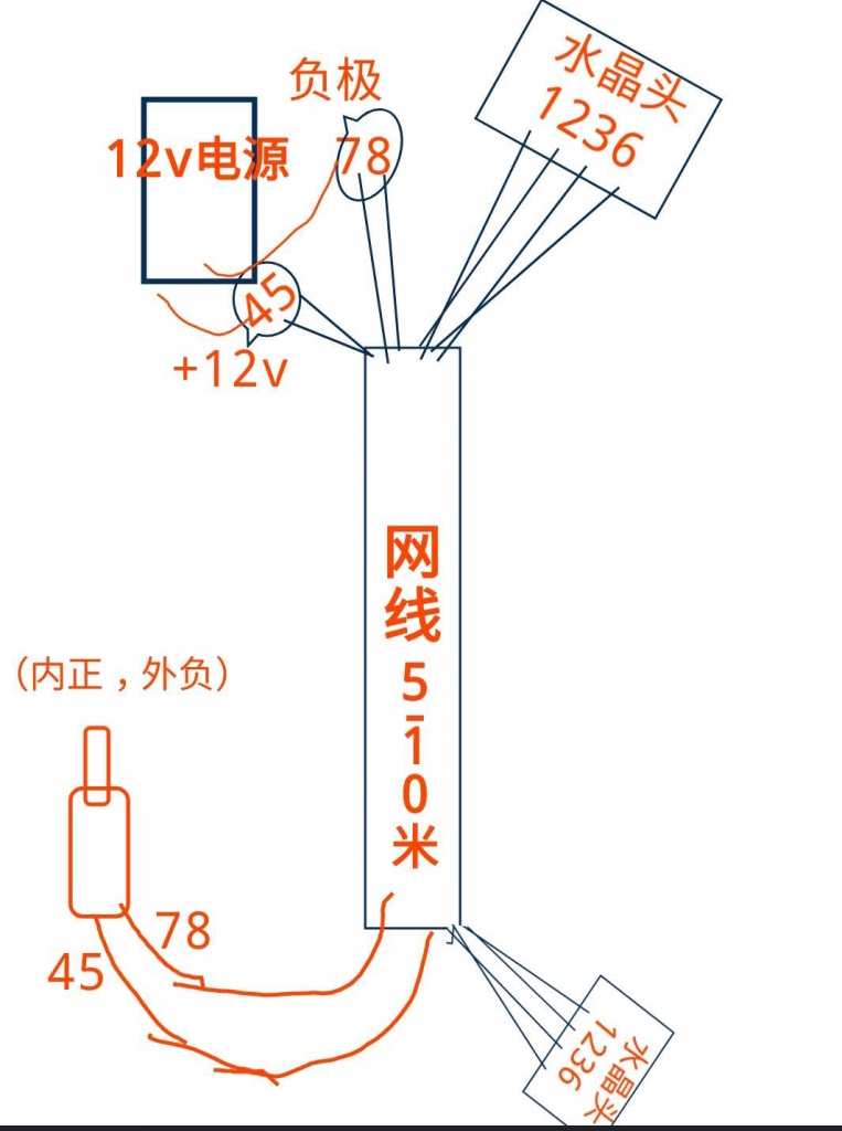

网线中网络信号我们用的是1.2.3.6四根网线(百兆),4.5 和7.8都闲置,这就可以利用它来供电4.5接 电源正极、7.8接电源负极就ok了!!
如果没明白可以跟帖询问!!(如果网线过长适当换个电源适配器15v)
千兆就要使用  视频监控上 POE(48v转12v)电源转换盒+POE48V交换机配合了(千兆交换机)

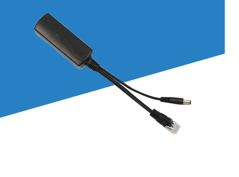

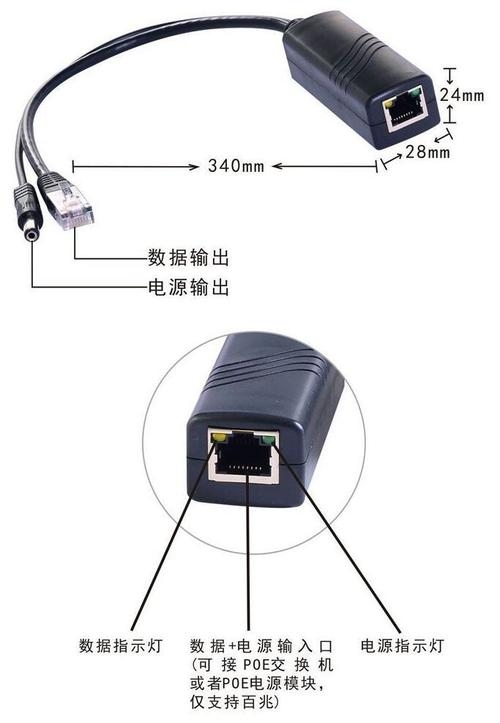

你这完全是瞎整乱搞,你不知道有这种POE分离器吗??

发表于 2020-10-5 08:56:33 | 显示全部楼层
楼主按照这种方法成功过没,POE供电不是这么简单的接上正负极吧,先要输出一个小电压,检测受电端是否支持POE协议 回馈计算后输出对应电压

 楼主| 发表于 2020-10-5 09:00:47 | 显示全部楼层
叨大喵 发表于 2020-10-5 08:56
楼主按照这种方法成功过没,POE供电不是这么简单的接上正负极吧,先要输出一个小电压,检测受电端是否支持P ...
刚刚忘了上图了!绝对没有任何问题!这个是采纳了 视频监控POE接线原理!

发表于 2020-10-5 09:26:59 | 显示全部楼层
xjklmyxy 发表于 2020-10-5 09:00
刚刚忘了上图了!绝对没有任何问题!这个是采纳了 视频监控POE接线原理! ...
那这就不算是 “改POE供电“了   只是电源借线,改POE要在路由内部加改动模块

发表于 2020-10-5 10:16:45 | 显示全部楼层
这个不是标准的POE供电。

 楼主| 发表于 2020-10-5 11:34:02 | 显示全部楼层
xysck 发表于 2020-10-5 10:16
这个不是标准的POE供电。
改动最少,功能实现,这是最终目的!!

发表于 2020-10-5 14:48:11 | 显示全部楼层
对于只有网线没220电的地方还是有必要的,弱电箱漏装220电我都见过,小白不会接线可买直通型的POE分离器,一公一母,直接上12伏,千兆就要上标准POE了

发表于 2020-10-5 14:54:52 | 显示全部楼层
国标poe不是像你这样强行供电的,你这个顶多叫借线供电。你这样k2p的千m口就废了。
