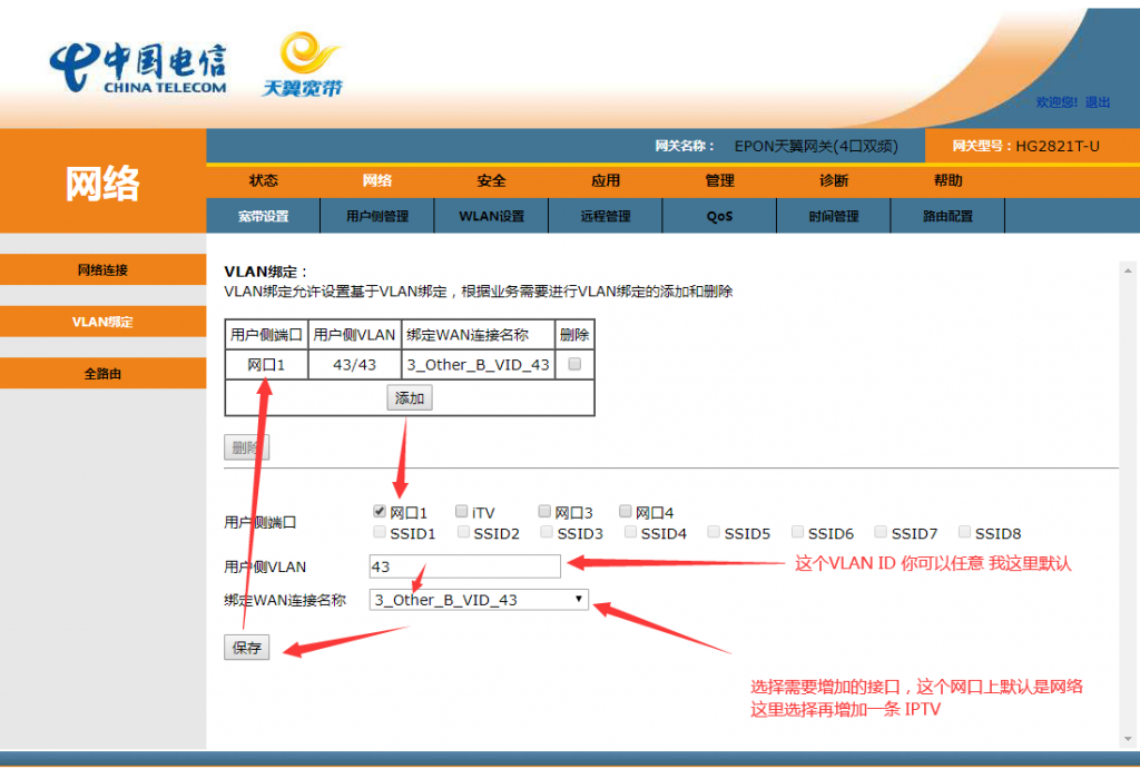

光猫的VLAN在 VLAN绑定页面设置,不是这个地方设置。
嗯,谢谢!我是先取消了上面那些绑定,然后再过去VLAN绑定的。这些个物理端口不需要动是吗?

http://www.gocloud.cn/bbs/thread-19909-1-1.html

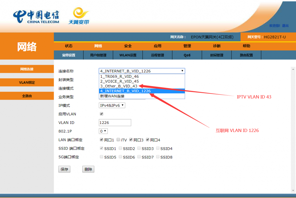

分情况:
如果你从来没去动这里可以不管它,如果动过了这里就要按实际情况来了。
光猫这地方出去的信号就是路由器、交换机中的“未标记”状态。
比如1、3、4可以直接插电脑、路由使用,2直接可以插IPTV。
如果你把这个地方的端口全部解绑了那么你光猫就没有输出“未标记”的端口了。
这个地方是光猫专门绑定VLAN的地方,
每个信号都是“已标记”状态,必须使用VLAN ID访问。
如果你把前面那张图 网络和IPTV 端口全部解绑了,
在这里来配置 网络和IPTV 分别的VLAN ID,
两个信号你都需要“已标记”的状态来访问。
我那个帖子实际列出的是  网口1  通过VLAN绑定页面 添加了一个IPTV的VLAN ID
所以我路由器这边WAN  网络是  未标记,IPTV是已标记。
如果那个帖子我选择 ITV口   通过VLAN绑定页面添加一个网络VLAN ID
那么路由器这边WAN  IPTV就应该 未未标、网络需要 已标记。
因为我路由器需要各方面的配置方便我不可能采用这样的方案。
我也不可能去页面1的所有端口解绑全部在页面2来添加VLAN
那样如果我直接插电脑使用起来还要配置一遍VLAN很不方便。
说白话VLAN ID就相当于一个编号
未标记:你不需要告诉我你要什么这是默认给你的资源。
已标记:你需要告诉我编号我才知道你要什么资源。
所以1个口上面只能一个未标记也就是默认值
可以N个已标记,但是你需要相应的ID才知道你要什么。
你能理解吗?
