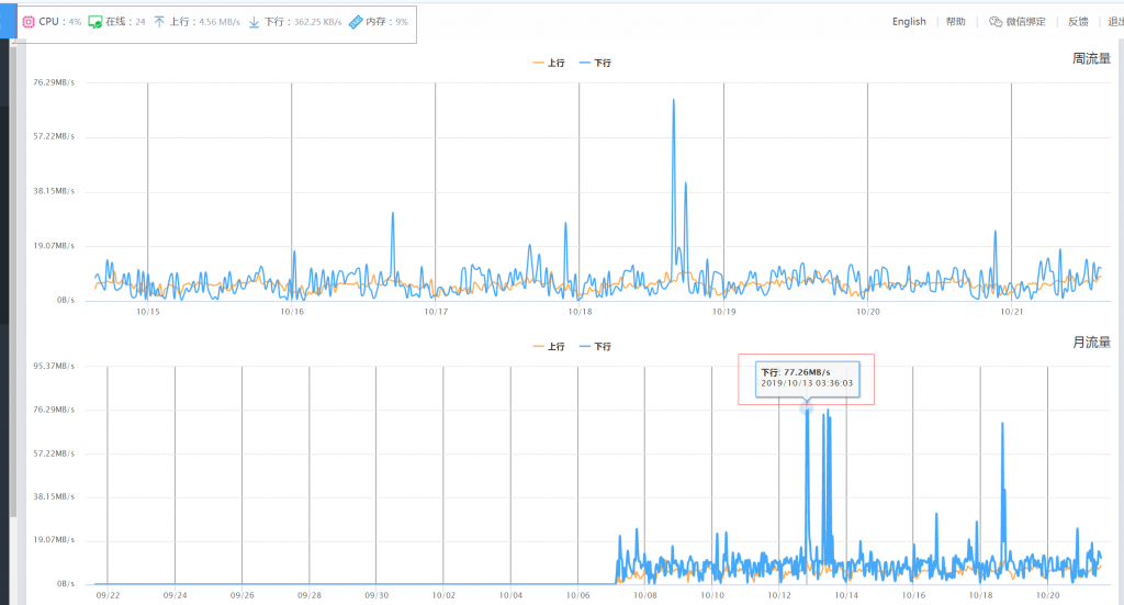

我现在也就是粗略的分一下,把一些网页,视频和游戏走电信双线。
下载和p2p这些走移动。
其实按理来说,我这边的带机量,最多也就100台这样,平时看路由的下行最多也就在2Mb/s这样,两条电信负载绝对没问题了。
但是两条移动是送的,不用白不用,之前用的是X快,好像不太理想,现在换高恪试下。
现在的问题就是单机测试,打开网页给我的感觉还是慢了,还不如家里的网速呢。

发表于 2019-10-20 21:02:27 | 显示全部楼层
sbsmq1117 发表于 2019-10-20 19:40
我单机 单线测电信500M的速度,没问题,但是过了路由后,只有300M的带宽了 ...
qos里的宽带一定要用运营商给的数据 这个会直接影响体验
流控会预留部分宽带访问突发流量 所以测试数据会和运营商给的数据有差异

发表于 2019-10-21 23:33:11 | 显示全部楼层
sbsmq1117 发表于 2019-10-20 19:35
好的,明天马上把IP分流了。
下载和p2p ...
持续关注!我的主路由也是新3刷高恪,200M下行的电信,单线双拨,启用sfe高速转发,关闭qos,做分流,现在测试下载可以达到700兆下行,不开sfe高速转发只要300兆下行,叠加效果明显,游戏的话,我玩lol,王者荣耀都没有问题,关键我还开了6台迅雷矿机,上行跑满偶尔会60ms变110ms,要是双拨qos也好用就完美了
