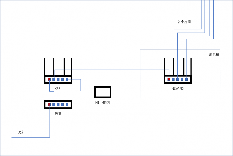

这是新的结构图
其实和之前没多大区别
只不过现在新三变成了主路由,k2p变成了交换机,N1承担了去广告和不可描述功能
顺便解决了高恪没有ipv6的问题

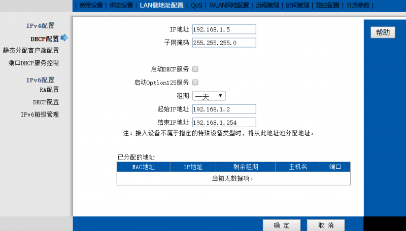

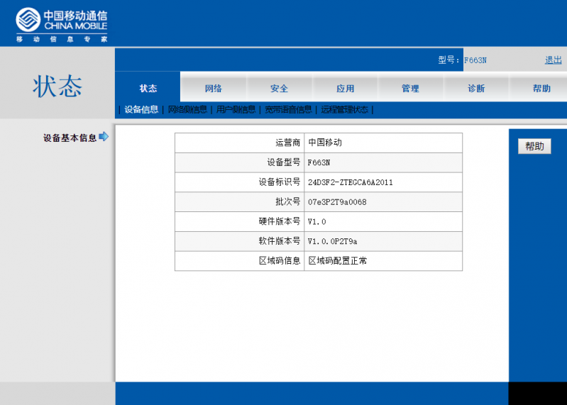

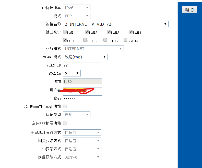

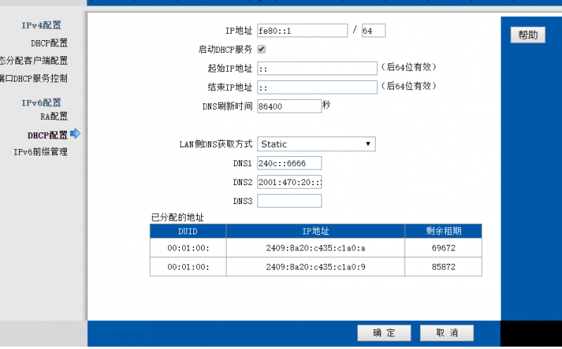

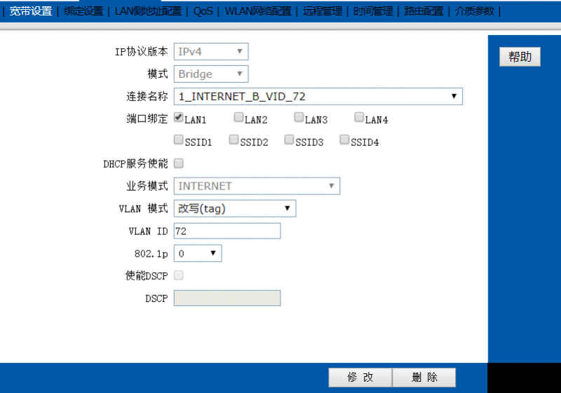

1.光猫
我的光猫有四个lan口  其中lan1是千兆口 其他的是百兆口
下面的设置是让LAN1桥接ipv4,
LAN2、LAN3、LAN4为一组拨号ipv6
同时关闭DHCPv4,把ip设置成192.168.1.5防止冲突,.。开启DHCPv6
主要设置如图
批注 2019-08-15 223503.png 批注 2019-08-15 223554.png 批注 2019-08-15 223705.png 批注 2019-08-15 223726.png 批注 2019-08-15 224549.png

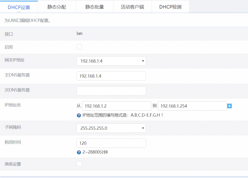

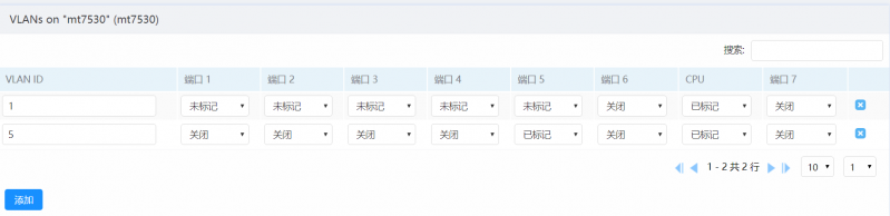

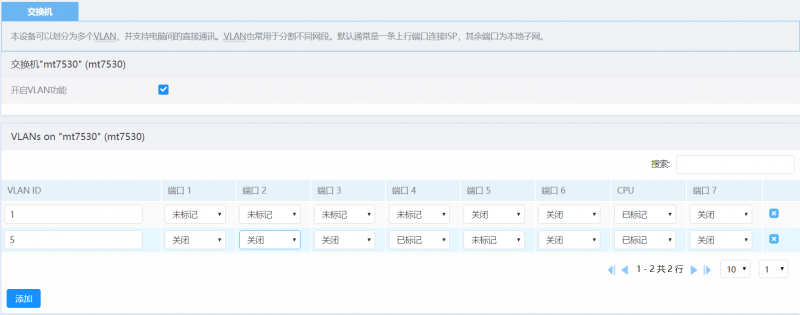

k2p刷的稳定版的高恪
主要改的地方有关闭DHCP,把ip改为192.168.1.4
以及交换机VLAN的设置,wan口关闭就行了
如下图
3.新三
新三也就改一下VLAN交换机就行了

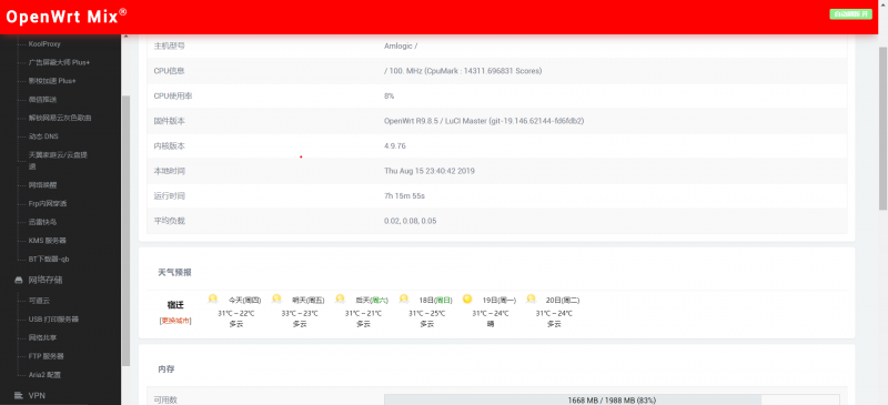

我的N1刷的灯大小钢炮 具体怎么刷的自行百度
然后在docker里面跑openwrt把ip设置成192.168.1.2
具体怎么设置我待会留个链接https://www.right.com.cn/forum/forum.php?mod=viewthread&tid=740477&extra=page%3D1%26filter%3Dtypeid%26typeid%3D21
因为我只有电视有去广告需求 所以把电视的网关ip设置成192.168.1.2就行了
不可描述就不介绍了

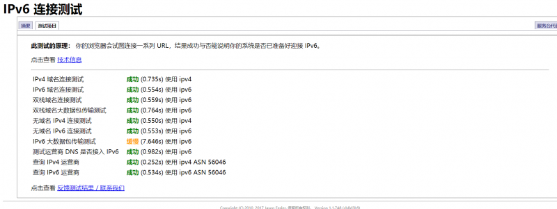

这次的解决办法主要是利用VLAN将光猫进k2p的信号以VLANid=5出去,让新三wan接受VLANid=5的信号就可以拨号了,然后让新三的wan口VLANid=1未标记,就可以让k2p接受到未标记信号变成新三的lan
