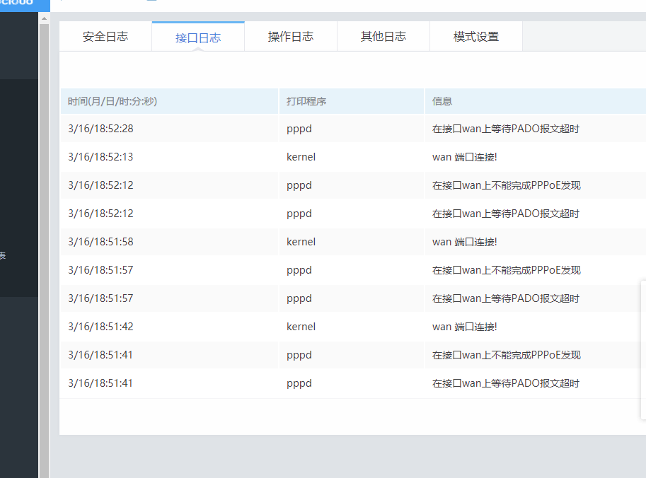

昨天路由器k2p a2连接网络断断续续,今天彻底连不上了。刷完一遍系统也没有用。只刷入底层包可以联网。刷入全功能固件就完蛋了,就光猫pon一直闪。接口日志看图

您先升级到最新版本看下,然后中间隔交换机或者用单线多拨看下。

这问题可以反复重现,换其它固件或其它路由没问题,
这问题我已经反映过了,确认是高恪问题

这个问题的解决办法就是把5g加密算法改一下,不要和2.5g一样

我怎么感觉又是一例端口隔离问题造成的问题

这个问题的解决办法就是把5g加密算法改一下,不要和2.5g一样。这个有点坑爹啊。但是改完之后5g就不能用了

我偶尔也会这样,不知道为啥。。。  我用电脑拨号再用路由拨号就好了

你发的图是拨号日志,并且故障是PON灯闪烁,这个像是隔离的问题,但是改不改5G的加密算法根本就影响不到拨号,并且加密统一WPA2-AES就够了,你说的故障现象图和你所说的解决办法根本无关鸭,被你有点搞的不明白。
