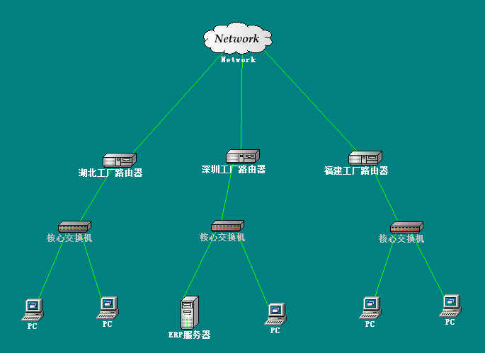

      因为使用集团版ERP系统,ERP服务器在深圳工厂。所以,必须做互访。点对点专线实在太贵,放弃。所以采用传统IPSec VPN方式组网。之前的情况,湖北工厂用的锐捷,深圳工厂用的H3C,福建工厂用的H3C。不知道是配置不对,还是兼容性问题。IPSec VPN会莫名断开。

       三个工厂的地址情况
       福建:192.168.10.0/255.255.255.0
       深圳:192.168.1.0/255.255.255.0
       湖北:192.168.160.0/255.255.0.0   对,是两个255,不要问我为什么他们要这么玩,湖北网管的锅。

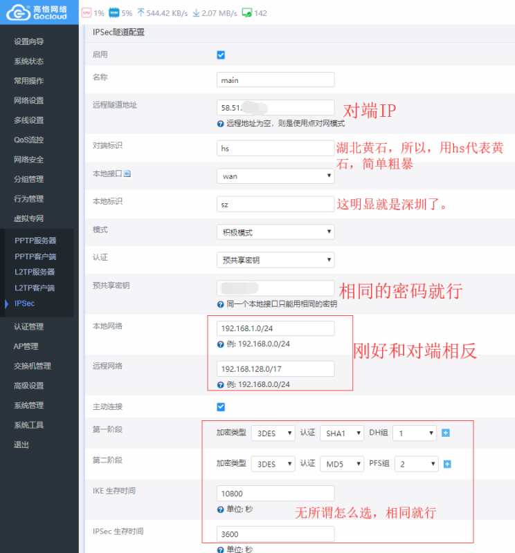

配置过程中出现了莫名其妙的IPSec起不来,求助高恪工程师帮忙解决,这里要感谢高恪工程师们的帮助。

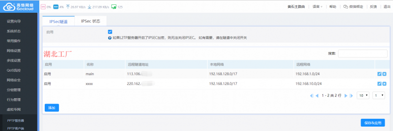

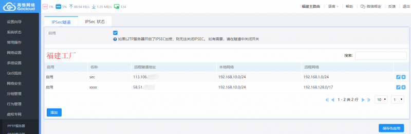

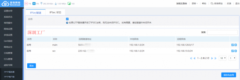

配置参数:
IPSec VPN建立起来了,三个工厂内网打通,可以正常访问了。在也没有出现之前的莫名其妙的断开问题。因为去年的时候,联通的专线尚未到期,因为我嫌弃联通,也因为湖北和福建都是电信。然后我使用拨号宽带配合动态域名,使用动态域名配IPSec VPN。我大深圳的拨号,每47小时55分准时强制重播。运气好的话,另外两个工厂的人还没来得及发现ERP不能用,IPSec VPN就又已经协商好了。

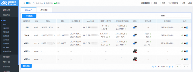

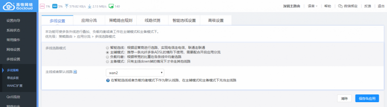

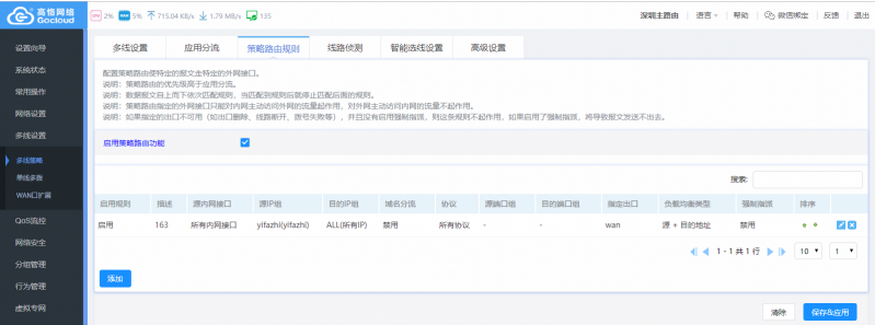

默认走拨号网络。ERP的流量全部走WAN1的专线,特殊需要,用策略路由让指定IP走WAN1的固定IP。
至于其他的QOS,行为管控,这就是最简单的东西了。

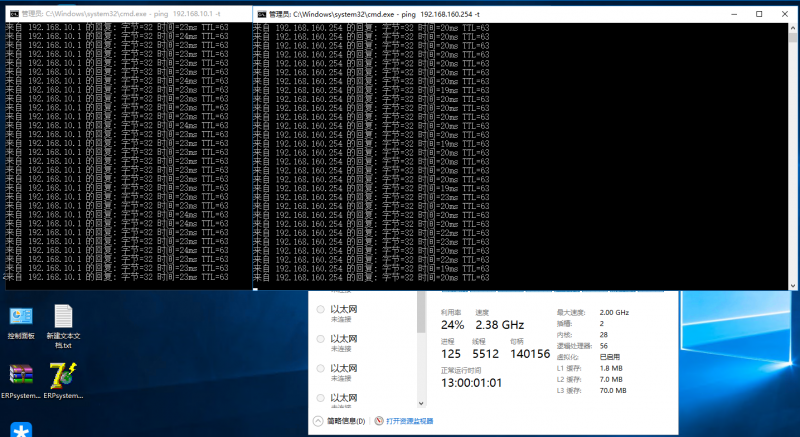

ping测试
稳如老狗,哈哈。。。

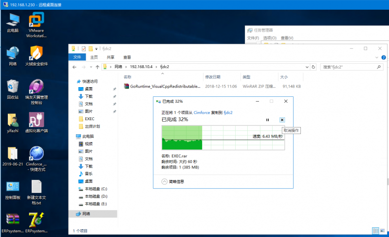

通过IPSec访问,复制文件测试。50M的专线。
跑满带宽了。美滋滋。。。。

发表于 2019-8-15 13:37:09 | 显示全部楼层
这图跟我用的软件一样的

 楼主| 发表于 2019-8-15 13:44:37 | 显示全部楼层
网络浪子 发表于 2019-8-15 13:37
这图跟我用的软件一样的
这都能发现,本来想用GNS3的,但是好久没用了,懒得找教程了。。。
