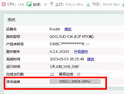

1、实际所有机器加起来的连接数很少
2、但在首页概况里显示的连接数已经达到100%
这个是为什么,显示的BUG?。看图:

发表于 2023-5-3 18:29:13 | 显示全部楼层
你这恐怕是魔改固件,被人加了料的,还是老老实实从论坛下载官方固件使用吧

 楼主| 发表于 2023-5-3 18:31:02 | 显示全部楼层
gocfans 发表于 2023-5-3 18:29
你这恐怕是魔改固件,被人加了料的,还是老老实实从论坛下载官方固件使用吧 ...
不是魔改的,这个固件是我当时从官网下载的,一直用了很长时间,最近出现了这个问题

发表于 2023-5-3 18:48:27 | 显示全部楼层
我原来刷ISP3000也是这样,重新恢复出厂后面还是这样。使用SX1200就没有问题。我的直接到40-50万的连接数。实际就1万左右。

 楼主| 发表于 2023-5-3 19:36:37 | 显示全部楼层
aiks 发表于 2023-5-3 18:48
我原来刷ISP3000也是这样,重新恢复出厂后面还是这样。使用SX1200就没有问题。我的直接到40-50万的连接数。 ...
就是上个月才出现的,一直稳定用了2年

发表于 2023-5-3 20:22:51 | 显示全部楼层
你这版本怎么还是4.2的, 不是最新的都5.2了嘛

 楼主| 发表于 2023-5-3 20:38:47 | 显示全部楼层
这个版本可以NAT

发表于 2023-5-4 06:45:59 | 显示全部楼层
我也刚刷的这个版本,这个版本我用5G中继的,5.2.0.19646版本最后一个可以正常5g中继,但速度没15333版本给力,不知道会不会时间长了会发生这种问题

发表于 2023-5-4 11:43:00 | 显示全部楼层
zhl416 发表于 2023-5-4 06:45
我也刚刷的这个版本,这个版本我用5G中继的,5.2.0.19646版本最后一个可以正常5g中继,但速度没15333版本给 ...
15333我用5g中继好几年了,都没有楼主说的问题,一句话就是好用稳定。

发表于 2023-5-4 15:55:24 | 显示全部楼层
你看看我发的主题   这个问题很久了  一直没有解决  而且出现的机会随机的
大概几分钟后就无事
只能睡分随机  小公司会出现  就算家庭只有几个设备都会出现
我试了这年最新的固件  都是一样的问题  暂时无解
