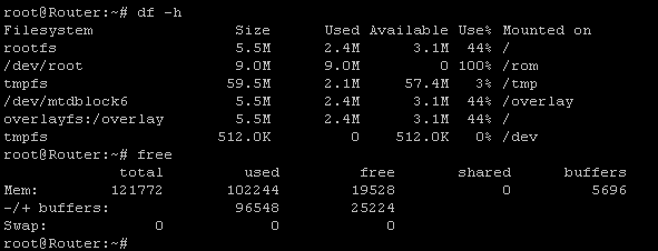

上次我在tmp目录下,拷贝进去一个13M的文件,然后复制成另外一个文件,才复制2次一共3个13M的文件,原来是将近60%(128M)的内存占用,结果显示无线断开,路由器失联了,我感觉页面上的内存占用是假的,60%并没有同步升高,相反用free看到的倒是比较正常。
我因为偶尔要在ssh下处理一些文件,所以需要大内存,害怕70%以上。
你说每天重启一次,还谈什么稳定呢? 我希望一个月以上不需重启和死机。

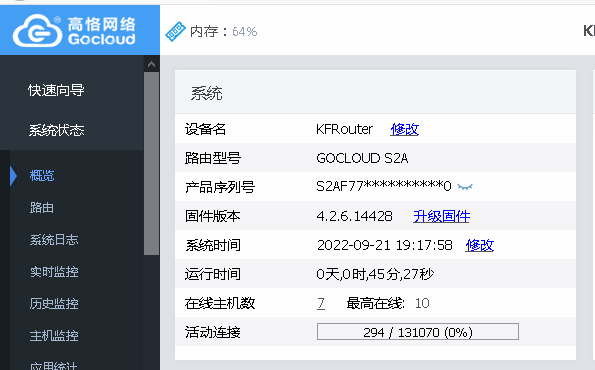

 楼主| 发表于 2022-9-21 19:27:53 | 显示全部楼层
zly86 发表于 2022-9-1 16:08
4.2.6版本,直接开ssh,之后直接使用dnsmasq自定义不好吗?使用特殊端口dns,能避免很多问题!而且每个机子 ...
转了一圈,今天装了一下 4.2.6.14428 版本,我主要设置了个“密钥认证”(内存降低20%左右),以及安装了一个查看每一个IP流量的软件,现在就成这样的了(10几个客户端),感觉内存还是比较吃紧啊。感觉官方的内存显示不真实。
