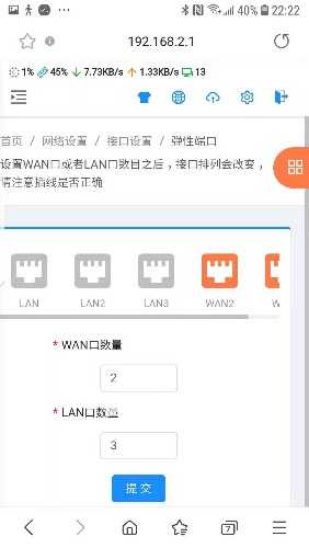

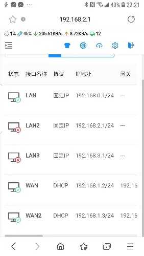

我初次接触高恪  纯粹的小白一枚  在设置双wan口后  三个lan口 只有lan口通了   其余两个感觉没有通  不知哪儿设置不对  敬请高手大侠指点  不胜感激  谢谢!

发表于 2021-9-24 23:58:25 来自手机 | 显示全部楼层
你只需要填写wan口数量就行了
发表于 2021-9-25 06:42:49 来自手机 | 显示全部楼层
把lan1的线插lan2和lan3上看看
84
 楼主| 发表于 2021-9-25 07:39:32 来自手机 | 显示全部楼层
hanjiangzi 发表于 2021-9-24 23:58
你只需要填写wan口数量就行了
是按需要填的2wan   自动生成3lan口了   提交后很久都不见成功
84
 楼主| 发表于 2021-9-25 07:41:31 来自手机 | 显示全部楼层
3个lan口都没插线  只见一个lan口正常  其余2geqlan口 有x  应该是不正常
134
184
184
发表于 2021-9-25 09:17:37 | 显示全部楼层
lan口写1就能正常用了,你写了不配置反而不能用
发表于 2021-9-26 12:17:32 | 显示全部楼层
lan口数量改成1看看 都通不通
84
 楼主| 发表于 2021-9-26 15:41:53 | 显示全部楼层
谢谢 楼上各位 支持  已经正常了
