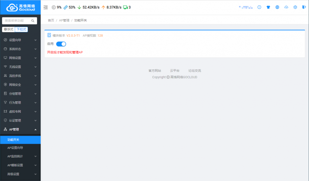

众所周知AC是用来管理AP的,今天我们就来谈谈高恪的AC有何不同之处:
1.高恪AC并非单独的设备,而是集成到了路由器中,大幅节约了项目成本;
2.高恪AC不限制管理AP的授权数量(不同机型AP管理授权数128个-1024个),换句话说就无需单独购买管理AP授权;
3.高恪AC不是简单的AP管理器,而是集成了众多实用功能。

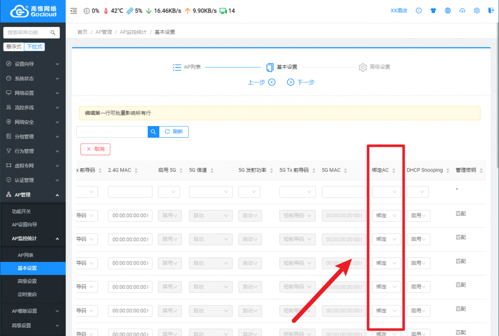

高恪AC并非单独的设备,而是集成到了路由器中,大幅节约了项目成本:
目前大家都习惯了叫AC管理器,是因为长期以来,众多厂家把管理AP的设备独立化,专门用一个硬件用来管理AP,但是高恪却在路由器中集成了AC功能,有人可能会跳出来说,你路由器集成了AC,如果路由器坏了,那么我的AP不是不能工作了吗?别急,高恪早就考虑到了这一点,我们在AC管理中加入了解绑功能,只要开启,当集成AC功能的路由器由于各种原因离线,AP依然能正常工作,对整个网络无任何影响。我们应该考虑的是在一个网络环境中少一台设备,就会少一分故障风险,反而能增加网络整体稳定性。

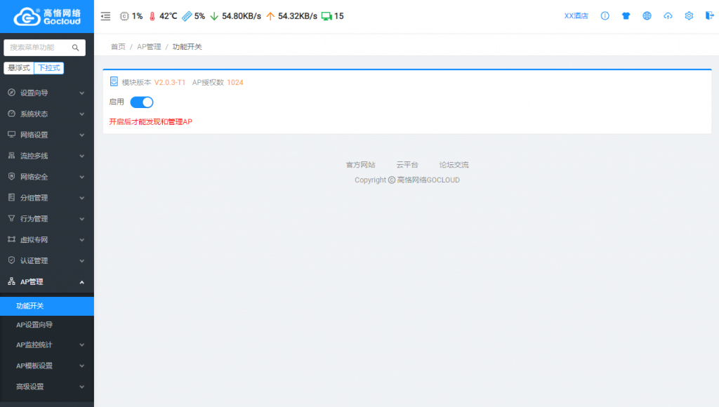

不少厂家的路由器的确也做到了多合一,内置了AC功能,但是并不默认开放管理功能,需要单独购买授权,这么做无非就是增加销售收入,一个授权价格从几块到数十块不等,我们的AC管理器,默认自带授权,无需单独购买,不同机型授权数不同,但是是绝对足够使用的,友商一定很恨我们,但是客户喜欢就行了,做产品不都是要客户喜欢才行吗?

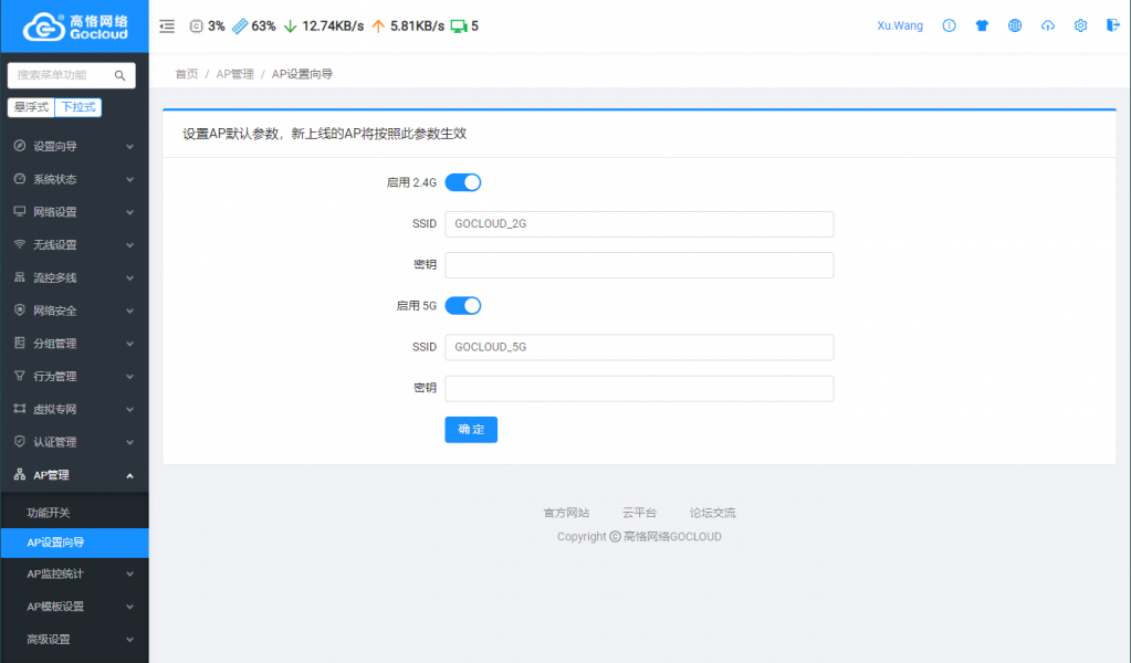

1.快速配置向导:
只需要填写SSID和密钥,点击确定即可,非常的人性化和傻瓜化。

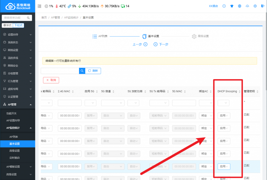

2.AP支持一键配置DHCP Snooping功能:
DHCP Snooping是DHCP的一种安全特性,作用是屏蔽接入网络中的非法的DHCP服务器,网络中最容易出现的就是出现第二台DHCP服务器,造成网络瘫痪,排查却很麻烦。
有一天,我们一个客户着急忙慌的联系我们,说网络突然瘫痪了,一部分电脑能上网,一部分不能上网,网络中也没有其他网段的IP出现,让我们帮忙看看,获得客户的授权后,我们第一时间进入路由器后台进行DHCP检测(此功能下期详细分享),发现了一台和主路由同网段的侵入DHCP服务器,该场景由于成本的原因,所有交换机都是傻瓜的,无管理功能,我们就把该入侵DHCP服务器的mac地址到无线接入列表里面进行搜索,果然,是通过无线接入的,我们猜想这是附近的某个高手通过无线中继使用免费网络。我们暂时关闭了负责接入的这台无线AP,发现该入侵DHCP服务器又连接到了另外一个AP。此时问题已经明了,只需开启AP的DHCP Snooping功能即可解除故障。
试想一下,如果无线AP没有DHCP Snooping功能,你会如何操作?修改无线的SSID?又或者修改无线密码?能持续多久?又或者和客户沟通增加成本,全部更换管理型交换机?
3.AC和AP可以解除绑定:
解除绑定的好处,当主路由发生故障,在返修这段时间,可能会临时使用其他品牌路由器进行过渡,不同厂家之间的AC管理AP协议是不互通的,此时需要AP依然能正常工作,解除绑定功能恰到好处的解决了这个问题。

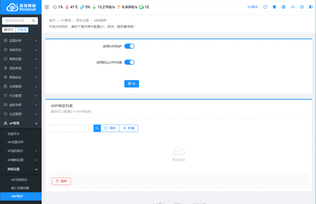

8.ARP防护:
百科是这样说的:ARP防护通过在系统内核层拦截虚假ARP数据包以及主动通告网关本机正确的MAC地址,可以保障数据流向正确,不经过第三者。从而保证通讯数据安全、保证网络畅通、保证通讯数据不受第三者控制,知道他的重要性了吧。

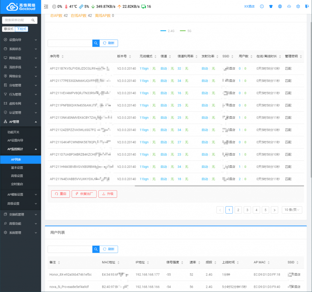

9.AP监控统计功能:
能一目了然的了解到AP工作状况,以及接入的无线终端的信号强度等一些运维支持信息,方便进行运维。

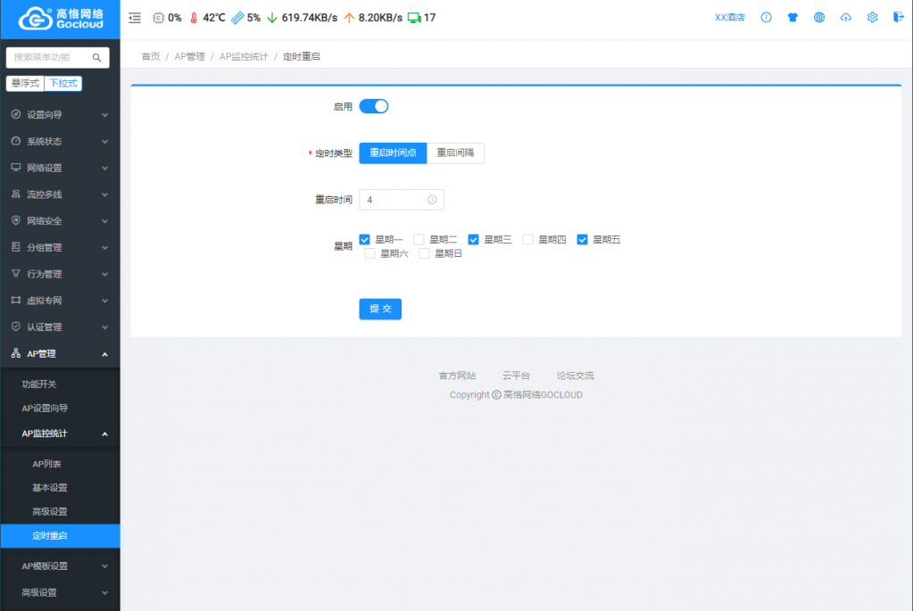

10.定时重启:
一些需要的场景,为定时断网多了一种选择,比如家里控制小孩的上网时间,学校控制学生的上网时间等等,请记住这里的重启功能并不是说AP需要时常重启,才能正常工作,我们不建议经常对AP进行重启,我们的每一款AP的硬件选择,以及系统优化都是力求做到极致,完全能满足长期运行的能力。
