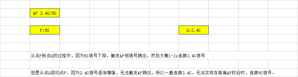

 楼主| 发表于 2021-7-29 14:12:51 | 显示全部楼层
懒虫包子 发表于 2021-7-28 20:09
我又写了一遍,哈哈
大佬,我按着教程刷好AP了,设置了弱信号踢出,
现在有这个新问题,你的能实现从点Q回归点P的时候,连上5G信号吗?
发表于 2021-7-29 16:11:28 | 显示全部楼层
现在有这个新问题,你的能实现从点Q回归点P的时候,连 ...
把5G能覆盖到的地方关闭2.4G...
 楼主| 发表于 2021-7-29 16:24:55 | 显示全部楼层
邪恶海盗 发表于 2021-7-29 16:11
把5G能覆盖到的地方关闭2.4G...
但是在点Q 需要2.4G
发表于 2021-7-29 17:07:41 | 显示全部楼层
Pi.5 发表于 2021-7-29 16:24
但是在点Q 需要2.4G
这样地话我个人认为无解...
 楼主| 发表于 2021-7-29 20:27:40 | 显示全部楼层
邪恶海盗 发表于 2021-7-29 17:07
这样地话我个人认为无解...
这样啊,那就算了,手动一下。

发表于 2021-7-29 20:30:34 | 显示全部楼层
那你需要买真AP,无缝漫游,5G优先,比如高恪的硬件AP
如果还需要其他方案的话,据说某客可以,但我没有试验过。
771
4702
4702
发表于 2021-7-29 20:32:34 | 显示全部楼层
启用“频段导航”,默认为6000ms(6秒)检测一次
