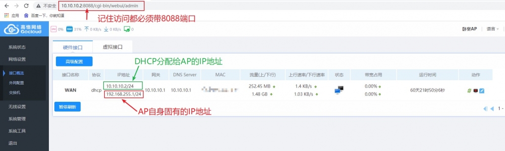

发表于 2021-7-28 19:53:19 | 显示全部楼层
1、将K2任意端口(习惯推荐你接路由器中间的口)
     接家里正常使用的路由器lan口
2、登录路由器,路由器会自动分配一个IP给这个路由器,
     登录路由器分配的地址:X.X.X.X:8088
3、如果没有DHCP环境,将AP任意端口(习惯推荐你接路由器中间的口)
     用一条网线,直接连接电脑的网口,
     将电脑手动分配IP为:192.168.255.X,比如:192.168.255.2
     掩码:255.255.255.0,网关可以为空,或是192.168.255.1
4、使用浏览器(推荐谷歌)登录 http://192.168.255.1:8088
     如果还不能访问,重新刷机,再重复以上过程。
下图祥见:
日常管理推荐:使用固定的AP的地址管理
主路由将AP做固定IP分配即可
