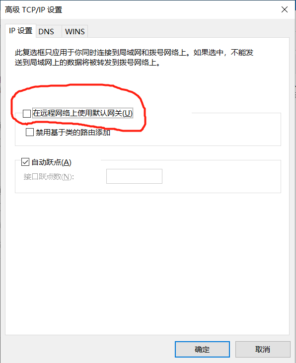

 楼主| 发表于 2021-5-21 18:53:13 | 显示全部楼层
就是如果不勾选这项,即使PPTP拨上也无法与远程路由器的内网互通!基它牌子的路由器,如,H3C,老毛子固件都是可以访问的,用户不勾选这项的意义非常重要,就是同时可以通过本地网络上网,又不影响与远程内网互通,如果勾选这项后,客户端所有的上网连接都会被强制走PPTP服务器。

发表于 2021-5-25 11:03:37 | 显示全部楼层
xzrmail 发表于 2021-5-21 18:53
就是如果不勾选这项,即使PPTP拨上也无法与远程路由器的内网互通!基它牌子的路由器,如,H3C,老毛子固 ...
这个应该跟你PPTP服务器分配给客户端的子网有关。 你改成和服务端内网一致试试。

 楼主| 发表于 2021-5-31 16:04:37 | 显示全部楼层
admin 发表于 2021-5-25 11:03
这个应该跟你PPTP服务器分配给客户端的子网有关。 你改成和服务端内网一致试试。  ...
这个方法已经测试过,不行。

发表于 2021-6-4 23:50:42 | 显示全部楼层
远程拨入客户端选择不通过服务端网关上网时
这样的话按理说你要手动添加一条去内网的路由,走VPN
