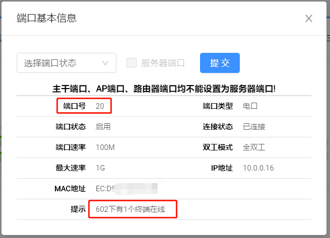

自动生成网络拓扑图。AP我已经按照房间号修改了名称,点击端口之后能看到,哪个AP下有几个客户端在线。为了尽可能的减少切换过程中的断网时间,我先把高恪的AP挨着老TP的AP钉好,所有AP都钉上墙之后再更换路由器和POE交换机,然后再把网线从TP拔下,插到高恪上。

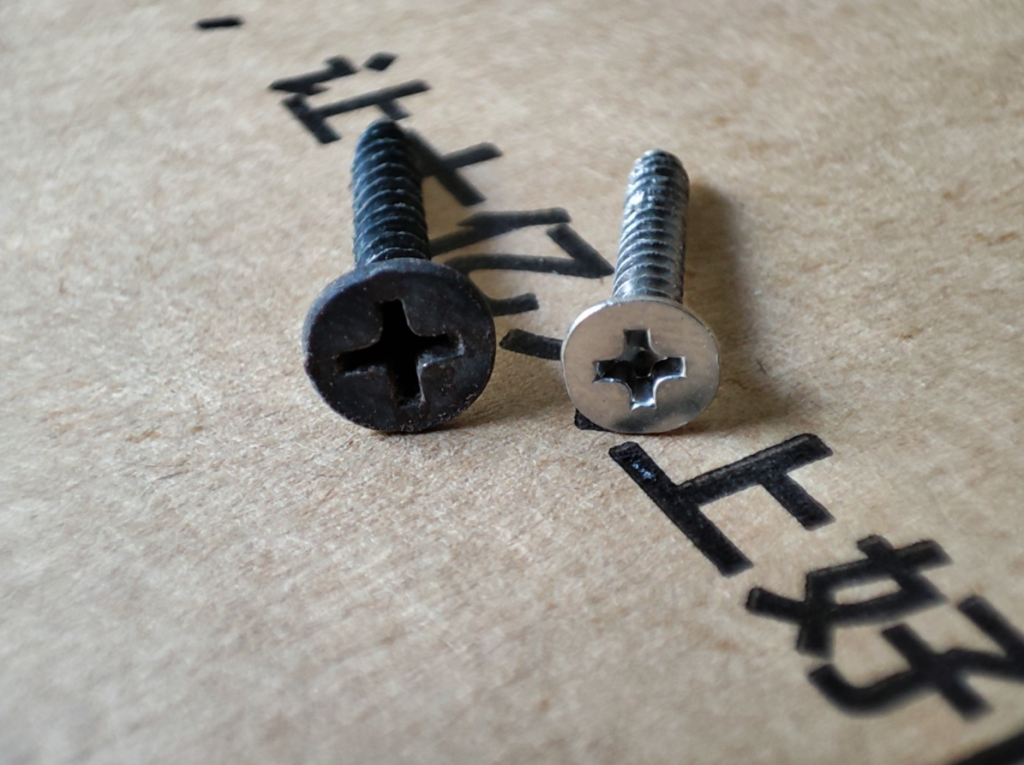

在这里我要吐槽一下高恪的AP搭配的钉子,不是很好用啊!手电钻容易打滑。还是喜欢左边这种钉子!

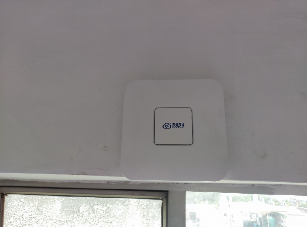

在这个过程中我发现一个问题,直接把网线从TP拔掉插在高恪上,一样可以用。所以,在安装B栋AP的时候,我就直接安装好高恪的AP,顺手就把TP拆下来了。但是后面我测试过把路由器换成高恪之后,TP的AP是没法正常工作的。所以,理论上其实可以做到从TP切换到高恪只需要断网几分钟就行。

螺丝不好用可能是批头不匹配或者没用惯...

但是我还是更喜欢自己用的那种黑色的!
