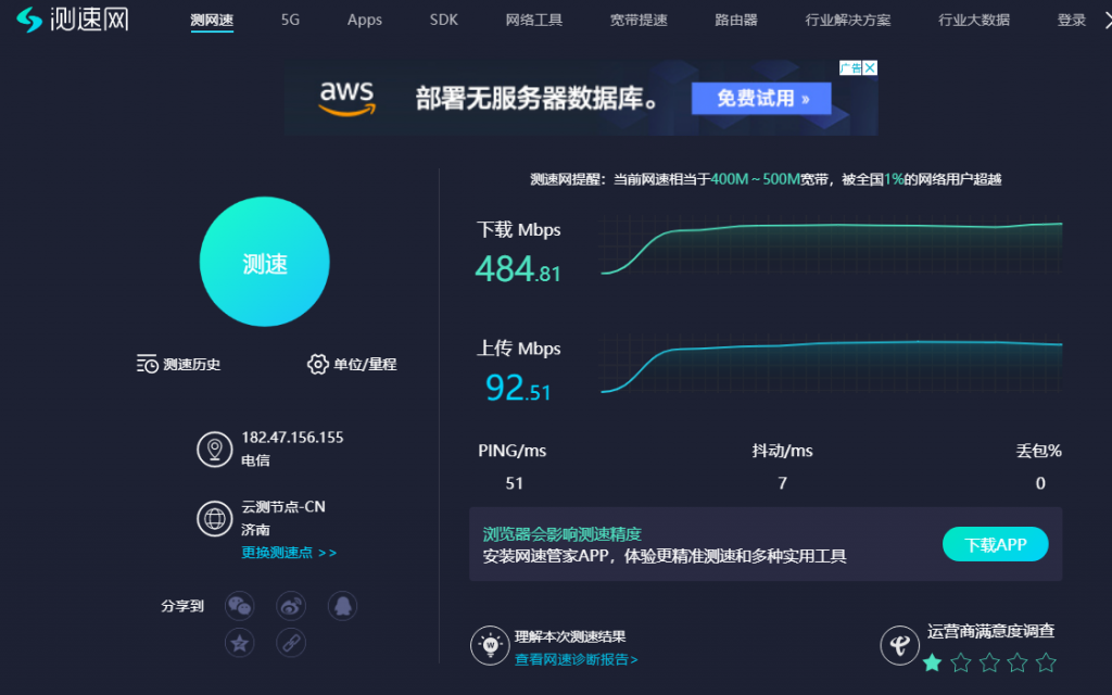

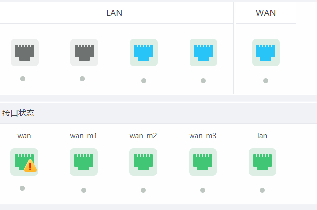

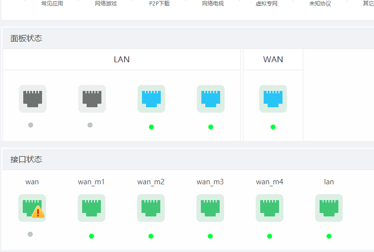

电信200M, 稳定3拨!
4拨,速度没提升多少,差不多就这样吧!

 楼主| 发表于 2020-9-13 23:29:33 | 显示全部楼层
WAN口不使用,并发3拨,负载均衡,开SFE,
