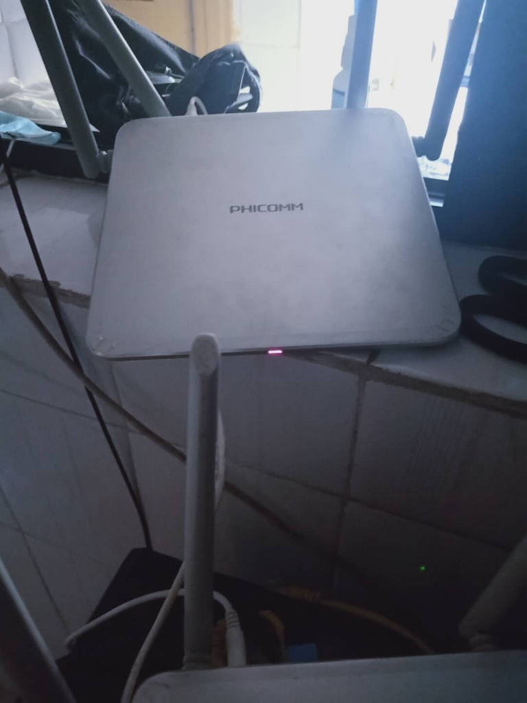

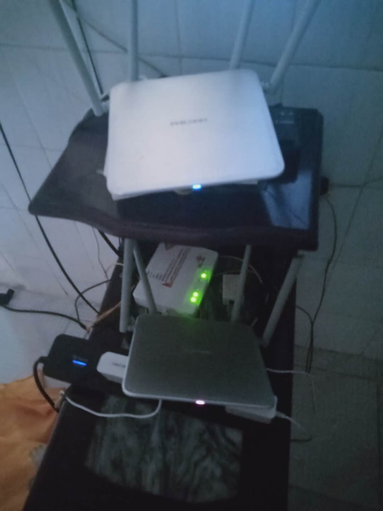

现在我这台做AP的K2P(朋友家组网的),都不知道怎么进入系统后台,连breed都进不去!求助!插电后,K2P的灯是粉红色的,我搞不懂是什么状况!请各位老大帮忙救砖!

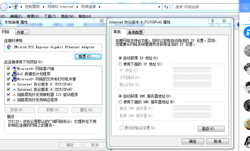

大虾,这个IP4的地址要不要更改一下才能登陆192.168.255.1呢?求指导!

谢谢大虾的指导,照您的方法我还是进不去,适配器那里,网口好像辨别不了。不知道是不是要在这个什么IP4这个界面的选项进行更改IP地址设置,求指导,谢谢您!
