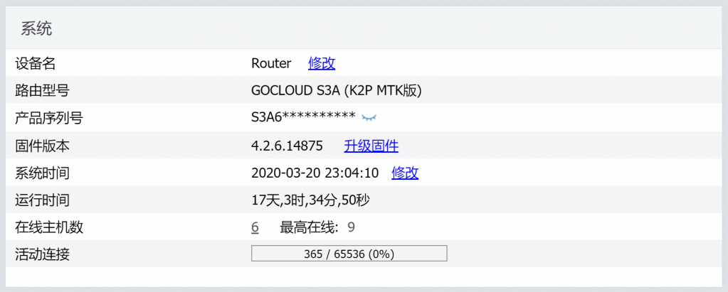

这是目前的版本,用自动升级功能升不了,但是版本又不是新版,估计只能手动升级。

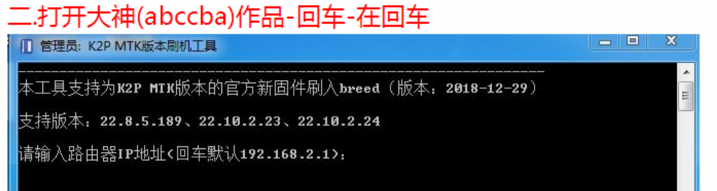

在坛子里找了教程,地址http://www.gocloud.cn/bbs/forum.php?mod=viewthread&tid=13903&extra=page%3D1%26filter%3Dtypeid%26typeid%3D2
文件都下好了,目前卡在这一步,
我的固件是掌柜代刷的,我不知道我的斐讯官方固件什么版本。
请问大神这个怎么查,我也不知道我的机器是不是已经刷了Breed,按照教程刷下去会有什么问题吗
望不吝赐教,谢谢

发表于 2020-3-20 23:23:40 | 显示全部楼层
拔掉电源,先按住复位键,再插电源,5秒后灯闪烁,松手,进192.168.1.1就是breed界面,在里面直接升固件

发表于 2020-3-20 23:29:02 | 显示全部楼层
下高版本固件..后台..系统工具固件升级直接升
发表于 2020-3-20 23:33:08 | 显示全部楼层
论坛有固件下载目录,去里面下载S3A固件。然后登录进去高恪管理页面。进行本地升级即可

 楼主| 发表于 2020-3-21 00:00:14 | 显示全部楼层
谢谢各位,升级好了
