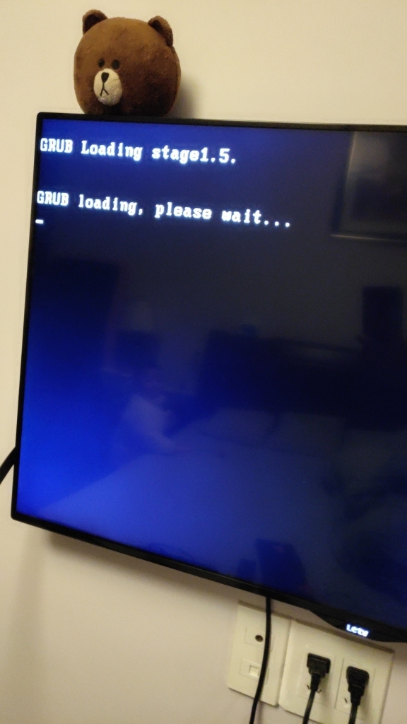

小马V3软路由,刷了SX3000底包,开机一直停留在gurb 读取请等待画面。换了SX1200底包刷入能成功启动,隔壁家的固件也能成功启动,但是我需要用到NAT1版本。哪位大神能解决这问题呀? QQ图片20200123090144.jpg

格式化后再试试
 楼主| 发表于 2020-1-23 10:20:22 | 显示全部楼层
硬盘用磁盘工具,删除了所有分区之后再安装也是一样的情况
 楼主| 发表于 2020-1-23 10:24:12 | 显示全部楼层
admin 发表于 2020-1-23 10:18
格式化后再试试
硬盘用磁盘工具,删除了所有分区、清楚所有数据,都试过了,安装后还是一样。

那就换硬件了。。

我的3865u刷高恪也是显示这个界面,搞了好久都不行,不知道哪的问题了
发表于 2020-1-29 11:08:41 来自手机 | 显示全部楼层
怎么刷机的?严格按教程来吧

这个运营版的应该对硬件要求有点高吧

你可以用PE的ISO启动进入这个固件,其实这种问题一般是硬件的引导方式问题,选择正确的就能启动了

你问题解决了没有   我也这个问题
