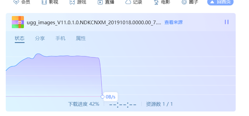

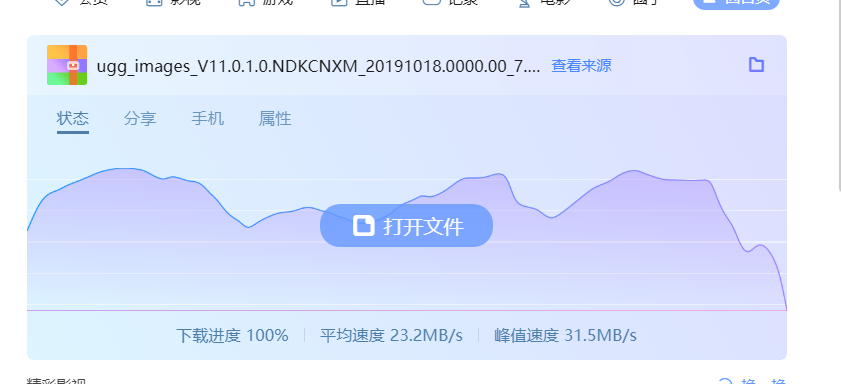

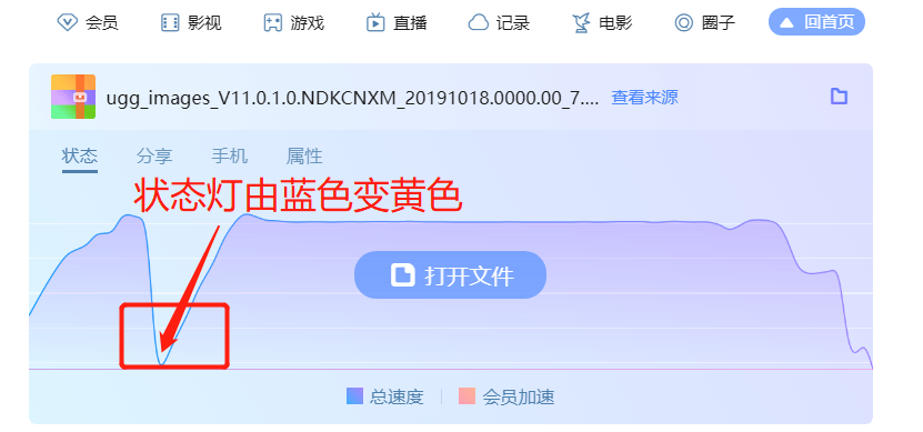

版本号:[color=rgba(0, 0, 0, 0.85)] 4.3.0.17621    型号:K2P   最近发现在下载超过1个G以上的大容量文件时,经常网速降到0kb/s(路由器指示灯由蓝色变为橙色)然后过几秒再恢复正常网速(图二和图三)。 换了网线问题依旧,用光猫直连电脑主机问题不再复现(图一)。麻烦问下是咋回事。

 楼主| 发表于 2019-12-27 23:42:49 | 显示全部楼层
截图标签名称填错了,图一为光猫直连电脑主机测试,图二和图三为路由连电脑主机测试
发表于 2019-12-28 00:43:02 | 显示全部楼层
开启SFE试试,200多M不应该拖死的
 楼主| 发表于 2019-12-28 08:29:24 | 显示全部楼层

发表于 2019-12-28 08:42:22 | 显示全部楼层
系统设置-WEB界面
 楼主| 发表于 2019-12-28 08:48:29 | 显示全部楼层
翔少 发表于 2019-12-28 08:42
系统设置-WEB界面
OK,多谢。晚上回家试下
 楼主| 发表于 2019-12-28 08:49:46 | 显示全部楼层
xuwang 发表于 2019-12-28 00:43
开启SFE试试,200多M不应该拖死的
您好,论坛朋友已告知开启方法,回去试试。多谢

发表于 2019-12-28 10:17:05 | 显示全部楼层
遇到过你这情况,我的情况是,由于原装电源送人了。自己换了个电源,从此就出现你这情况(最大流量就会黄灯),然后我拆路由换了电容。后面黄灯的情况少了。但大流量长时间还会黄。然后我把qos设置低一点,没再发现这情况,也可能就是因为你带宽200,qos你就全部用完200或者你带宽100,qos里面设置成了200.。。
