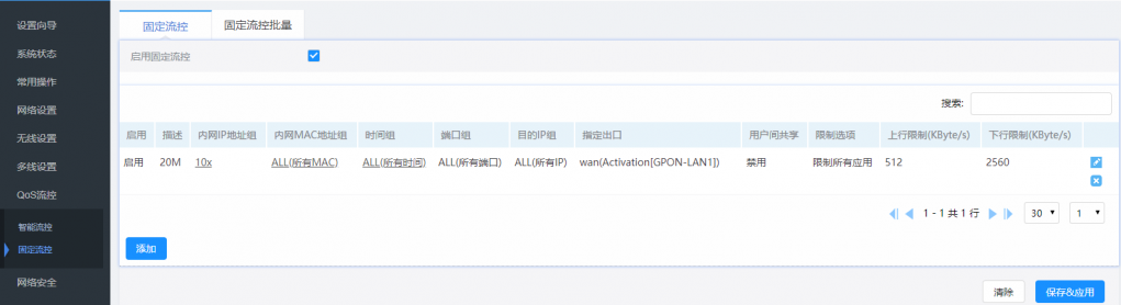

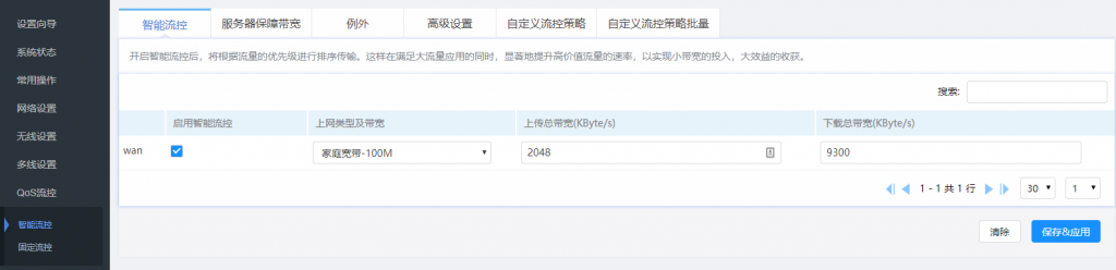

QOS智能流控设置
固定流控

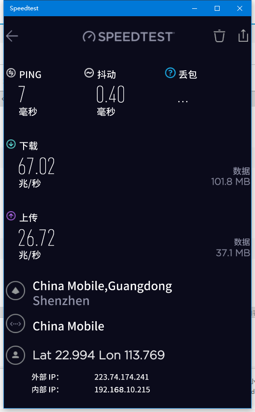

开启后的测速截图,感觉限速不了

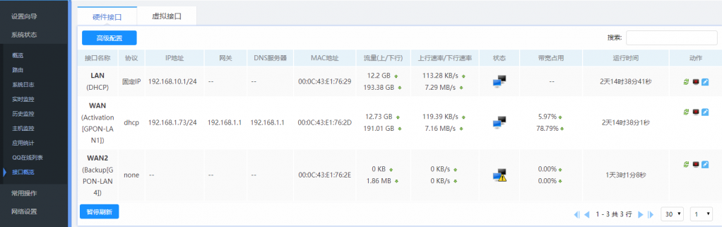

有那位有设备可以测试下吗,是这个型号不支持还是我设置错误再补上一张接口图
