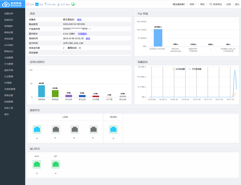

就在去年,很多朋友应该还有印象,我给一家酒店做了改造,原组网方案:98房间酒店磊科两套+电信8x200m,依然卡顿,我很佩服之前的项目商,至少他们是专业的,但是选择了不对的设备,也是回天乏术,扯个题外话,这个弱电商我厚着脸皮联系上了,现在已经是咱高恪的客户了.
今天这个酒店和这98套房的酒店是同一个主子,并且今天他的第四个酒店已经在布线,预计月底设备可以进场调试,今天分享的是他的第三个酒店,为何第二个酒店没分享呢?因为我没去现场,直接发货过去,他们的电工安装,我远程调试,客户不差钱哦,款到发货的,没什么质保金押金之类的,只是砍价是少不了的,客户就一个理由:你完全是个大忽悠,你那售后成本砍掉吧,因为我的第一个酒店,你当时和我谈售后如何如何费用高,到现在一年了,你特码一次都没上门过.所以我一不做二不休,价格就给到位了,因为对我信任,只要我不亏本,我就干.
第三个酒店,房间数不多41个,在那种CBD写字楼里面每层弄几间的酒店(单楼层3-4间),层高27层,以前是电信宽带接入,每个房间100m的,费用貌似一个房间一年980,一年费用就是4万上下,但是改造却有点难:第一,布线是个大难题,客房都是装修好的,这个走线难上加难,连个装机柜的地方都找不到,第二,走明线,对客房美观度实在影响太大.这个问题纠结一年了,这次之所以下狠心改造,是因为昆明地区的WiFi审计压得很紧,一个房间一台审计,受不了啊.
我去到现场后,仔细查看了客房分布情况,最后确定了方案,机房设置在三楼的一间客房的吊顶之上,直接机器裸装,在16楼的一间客房吊顶上放置一台POE交换机,这些布置遵循一个原则:双绞线长度在85米以内.保留一条500m宽带(在酒店一楼大堂原来单独给公安身份证扫描用),从三楼吊顶机房放三根双绞线出来到弱电井,然后直接到地下室,从一楼大堂直接把地板打穿(这个办法是他们电工想到的,真是艺高人胆大啊)把三根线穿上来,三根线一根备用,另外两根,一根用来连接光猫到路由器,另外一根从路由器连接前台交换机.
房间内部避免不了明线,但是最后的效果很不错,墙纸颜色和双绞线颜色色差不大,再者电工的走线也很工整,都从角落走,并且用热熔胶固定,就那么一点点丑而已,在最后我必须得表扬一下他们的电工,非常专业,所有水晶头都是他自己做的,接近100个水晶头,通过率100%,留在酒店有点可惜了.
什么漫游测速,这些,我都懒得弄了,要是效果不好,会让我给他所有酒店都上高恪?
