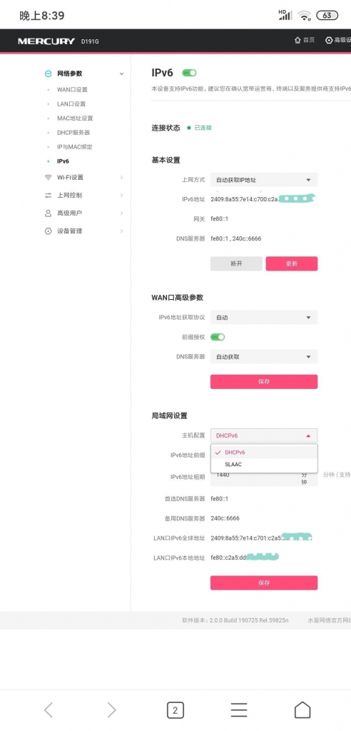

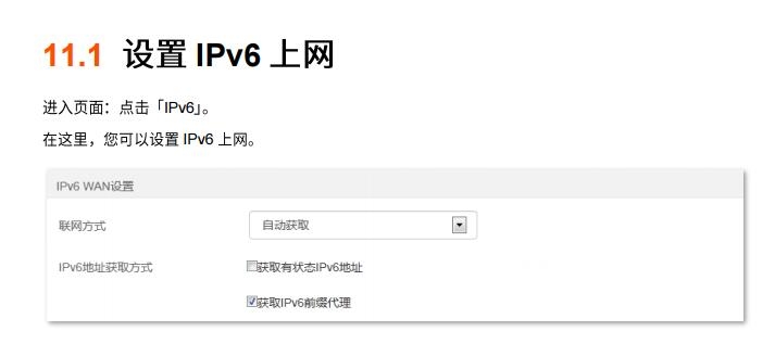

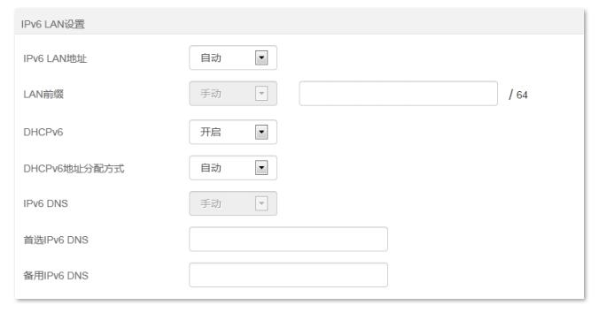

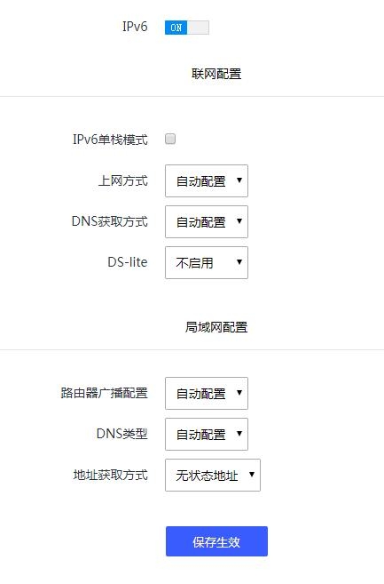

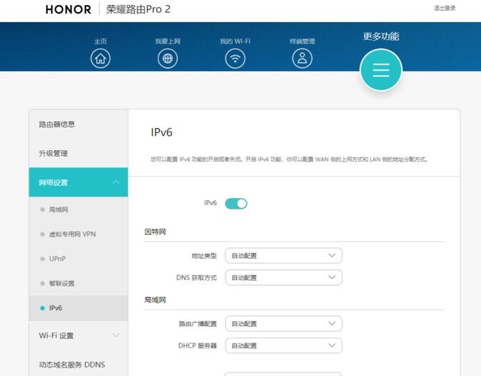

既然这么好,那么如何配置呢?这里不讨论光猫直接拨号支持IPV6(运营商已经默认开启),只讨论桥接后的路由如何正确设置和设置的注意事项。以下是几个品牌路由器的设置页面,供大家参考(我用的D-LINK并未截图,台湾地区因为IPV6推进的缘故,基本家用级都已经支持,所以台湾的路由器厂商对IPV6支持及其完善,例如D-LINK和华硕)
下面设置的会掺杂着设置的原因和IPV6的相关技术原理,有兴趣的可以多多了解。
国内的IPV6接入或者说上网方式一般为Native或者PPPOE,当你不确定时候,直接设置为自动检测即可。(国内三大运营商一般不提供隧道接入方式,一般采用IPV4和IPV6公用一个PPPOE的会话来实现双栈的接入,完成IPV4+IPV6同时接入的目标)
IPv6 网关内提供了全新的自动位址分配方式,称为 SLAAC (StateLess Address  AutoConfiguration),IPV6的网关就是利用这个技术发放 Prefix 给电脑,电脑再自动产生 Host ID (以 EUI-64 运算产生或以乱数产生),Prefix 加上 Host ID 就是电脑主机的 IPv6 位址。IPv6 也提供与 IPv4 类似的 DHCP 技术及手动设定固定地址的机制。依据地址指派技术的不同,IPV6 网关提供了 SLAAC+RDNSS 、 SLAAC+Stateless DHCPv6 、 Stateful DHCPv6(就是全状态DHCP V6) 及手动设定地址等多种 IPv6 地址配置的方式。那么这些地址分配的方式区别在哪里呢,下面就简单描述下区别:
1.人工分配地址:
与 IPv4 网络设定固定地址的做法相同,主机人工分配IPv6 位址、预设网关与 DNS 服务器地址。一般来说,路由器与 DMZ下的服务器的 IPv6 地址建议采用人工分配,以方便于防火墙设置安全策略,IPv6 地址尾码可以选择与 IPv4 地址相同,便于管理及存储。在使用固定地址的 DMZ 网段时,建议要关闭 RA (Router Advertisement)的下发,避免造成潜在的安全问题。
2.SLAAC 或 SLAAC+RDNSS:
无状态地址自动指派(Stateless Address Auto-configuration, SLAAC)是 IPv6协议才有的功能,做法是透过 Multicast 定期发出路由公告(Router Advertisement, RA)的封包给用户端主机,RA 的信息包含/64 Prefix(也就是 Network ID)及默认网关的信息,主机收到 Prefix 会与自行产生的 Host ID(主机识别码)组合成为该主机的 IPv6 地址。由于地址分配后网关不再持续管理这个地址的使用情况,所以称为「无状态」。早期 SLAAC 不支持下发 DNS 服务器地址,后来的标准解决了这个问题,称为 SLAAC RDNSS。但大多数Windows 系统均尚未支持这个新标准,造成使用 SLLAAC 时会导致无法获取到 DNS 服务器地址,DNS 的作用大家都知道,缺乏 DNS 将对网络访问造成极大不便。后面会对常见系统的支持情况做一个介绍。
3.SLAAC+Stateless DHCPv6
这个做法是结合 SLAAC 及 DHCPv6 下发 DNS 的功能,进行无状态地址自动分配,以解决前面讲的无法获得 DNS 信息的问题。在分工上 SLAAC 负责IPv6地址及默认网关分配,DHCPv6则提供 DNS 服务器地址。
4. Stateful DHCPv6(全状态DHCP V6)
在这个方式 RA 只负责下发默认网关,而 IPv6 地址(包括 Prefix、Host ID)及 DNS 服务器地址的分配均由 DHCPv6 负责, (XP系统不支持,需安装另外DHCPv6客户端来实现)

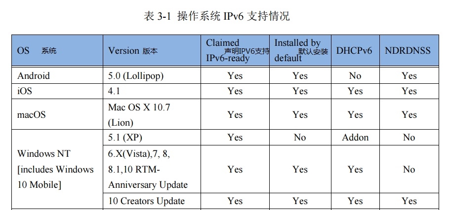

由于经由 DHCPv6 分配 IPv6 地址时会记录 IPv6 地址与 MAC 地址的对应表,并经由定期更新地址以维护使用记录,所以称为全状态 DHCPv6,对于需要严格进行信息安全管理的场景是比较稳妥的做法。由于DHCPv6 无法下发默认网关的信息,所以 Stateful DHCPv6 仍需要与 RA 配合运作,将来 DHCPv6 可能会演进出下发默认网关的能力,这样就不需要 RA 的协助。对于家用环境,一般建议采用第三种,也就是SLAAC+Stateless DHCPv6,这也是目前家里最稳妥的网关内地址分配方式。为什么这么选择,后面会有详细的解释。下面是常见系统的IPV6的支持情况(原始资料系统清单很庞大,这里只呈现普通用户常用的一些系统,不包含IBM AIX BSD LINUX分支系统的支持情况,注意图上的DHCP V6指的是全状态DHCPV6)
我们一般家里网络下涉及的用户操作系统(不包含光猫、路由、智能硬件的LINUX)往往有如下几类:Windows系统、安卓系统、IOS、MACOS系统。
从图上可以看出,安卓系统不支持全状态的DHCP V6(包括到最新的安卓10一样不提供支持,当然可以通过ROOT后外挂DHCP V6的客户端实现功能)。那么很显然,如果内网有设备是安卓系统,那么绝对不能用第4种接入方式,也就是全状态的DHCP V6,除非每台安卓ROOT后手动去安装DHCP V6的客户端。其次,最最常用的windows系统,除了比较新的WIN10创意者更新,像是用户最多的WIN7以及更老的XP,鸡肋的WIN8和8.1全部不支持RDNSS来获取网关的DNS信息,这样子就导致DNS无法解析非常麻烦,虽然MACOS和IOS全部支持两种的地址信息获取方式,但是没有一个单纯的网络只有苹果的设备,而手动设置IPV6的相关地址显然对普通用户有比较高的需求,这时候SLAAC+Stateless DHCPv6几乎成为家用网络最佳的地址分配和DNS等信息下放的方式。它能同时满足安卓、win、苹果系统的IPV6地址信息的下发和接入,对普通用户及其友好。
谈了如何设置网关内的地址DNS下发方式,下面聊一聊IPV6 地址前缀的问题,有了这个前缀,接入IPV6的网关才能给下面的设备下发公网的地址,不然终端没办法获取到公网地址,不算真正意义上实现了IPV6的公网接入。由于目前的三大运营商都开启了DHCP-PD特性,所以不用用户自己去设置终端下发的IPV6地址段和前缀,直接启用DHCP-PD即可。(不同品牌描述有差异,普通的DHCPv6只给客户端分配一个地址,而DHCP-PD会分配一个地址范围(比如一次分一个/60),这样客户端就可以知道这个范围就是自己的,不用担心冲突,于是可以自动完成地址分配。DHCP-PD还有一个好处就是ISP会把所有这个范围的地址直接路由到客户端去,也就是说服务商默认这个范围的地址都在你的路由上,因此不需要为子网地址发送NS(类似ARP)了,ISP默认知道这个地址。括号内全部是大话,普通用户目前直接开启即可)注意:DHCP-PD在不同品牌固件描述有差异:
在腾达上貌似名称叫 获取IPV6前缀代理,在水星上叫做前缀授权)
至于DNS的问题,一般建议首选DNS为IPV6DNS:240C::6666 备用DNS为当地的IPV6备用DNS即可,如果有特殊需求,自行规划。有些固件还有其他选项:DS-Lite,默认情况不要开启,因为当前主要不是以DS-Lite方式接入,IPV6单栈接入:不要开启,开启后会导致无法访问IPV4的域,有问题建议直接咨询运营商相关后台工程师,不要随便听从各大论坛人员的误导。

 楼主| 发表于 2019-10-8 08:39:38 | 显示全部楼层
nco771520 发表于 2019-10-5 10:53
4天了到现在官方都还没个答复 爱快的IPV6不是很好用不然就换了 现在在考虑直接openwrt ...
高恪暂时没开发IPV6。
202
295
295
发表于 2019-10-8 22:25:04 | 显示全部楼层
连水星都支持了,看来高恪确实没得玩了!
