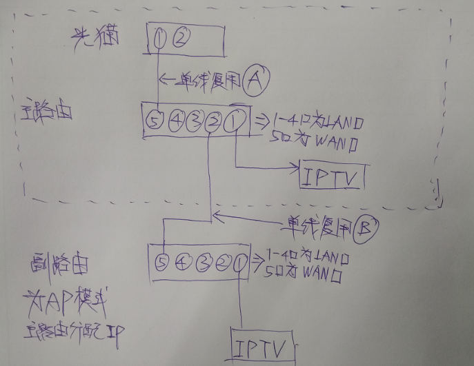

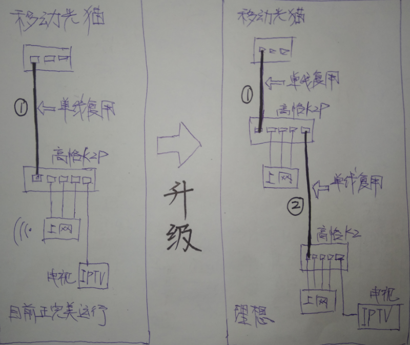

如图所示
目前按照群里的大神设置http://www.gocloud.cn/bbs/forum. ... 1275&highlight=iptv
已经成功顺利实现了光猫到路由的单线复用
现在想在K2P单线复用基础上,再现实多一次单线复用连接高恪K2实现上网和IPTV!  再次划分VLAN可以吗?黑色线代表单线复用!升级后想实现2处单线复用!
如何设设置操作????
请各位大神开始表演!!!在此谢过!!!同时也感谢高恪团队的贡献!
问题已解决!答案在8楼······
       感谢高恪的软件让我能愉快玩耍!  高恪真的很棒!!!谢谢!       设置问题是恩山坛友帮忙解决的!

发表于 2019-9-26 16:04:02 | 显示全部楼层
K2P 到 K2 的那个口,原来 IPTV 的 VLAN 是多少,直接 TAG 过去不就行了吗?其它设置跟左边的 K2P 基本一致。

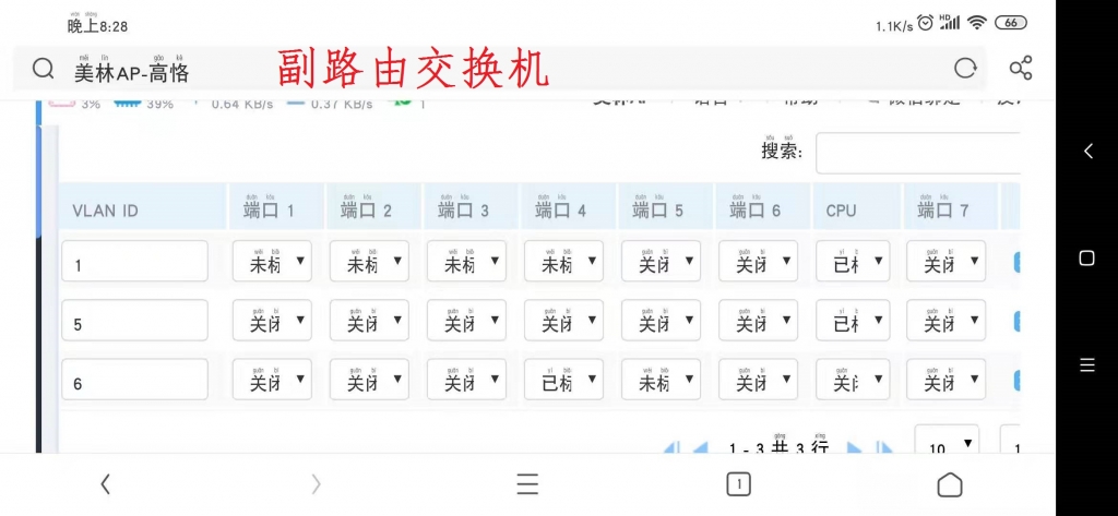

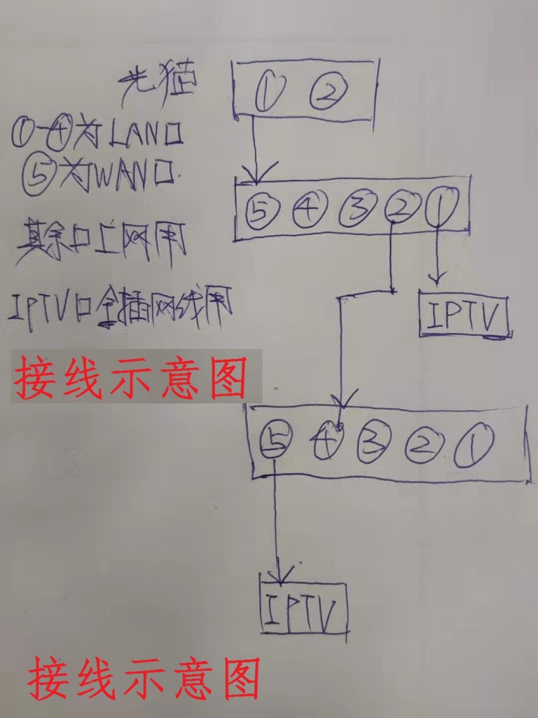

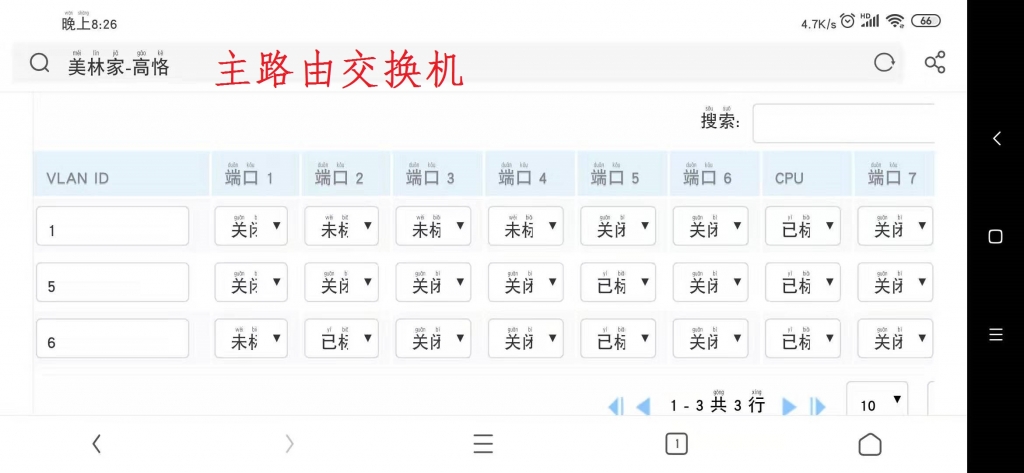

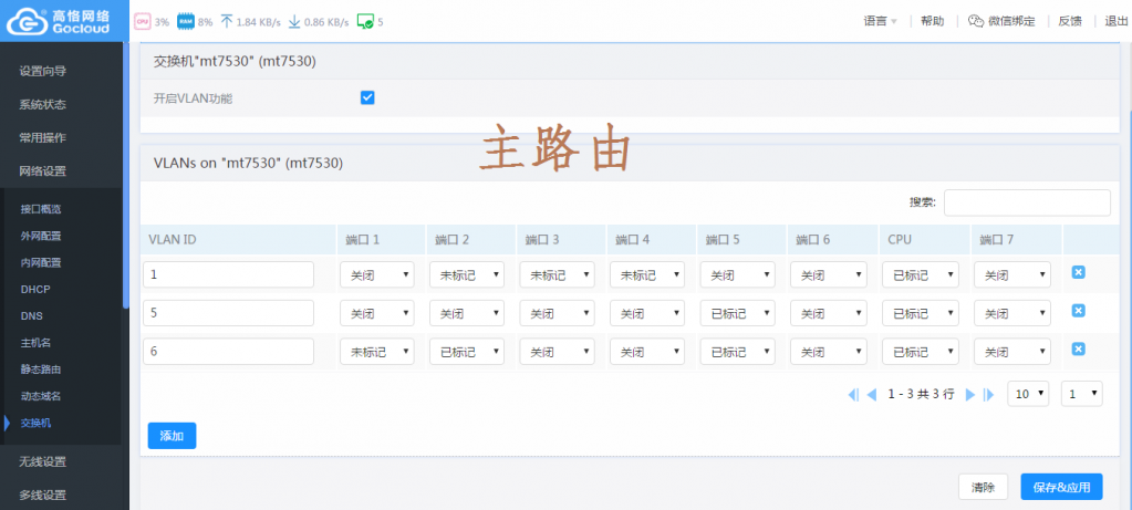

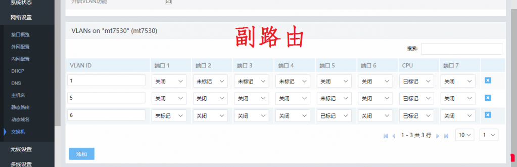

大哥!能加下你QQ指导下吗?目前已经实现了二处单线复用,一二级路由都能看IPTV和上网!现在的问题是副路由不能变作无线交换机使用!
如何设置副路由变成无线交换机,所有IP要主路由分配,副路由1口看IPTV,其余口上网用!
主路由图
副路由图
副路由WAN口必须要自动获取IP地址开了DHCP才能正常使用!

 楼主| 发表于 2020-1-4 09:18:44 | 显示全部楼层
DouEast 发表于 2020-1-3 08:18
副路由已实现了IPTV跟上网功能,
主路由的LAN口到副路由的WAN口,
我已经把问题解决了,2处单线复用上网!都能在同一个局域网由主路由分配IP!
严格按照图插线!
有一个重点问题
检查主副路由器的WAN和LAN口的MAC地址是否一样,如果一样请马上更改成不同!!必须要更改成不一致!
我就是遇到过这样的问题被困!主副路由LAN的MAC竟然一样······
修改后······天下太平了!
