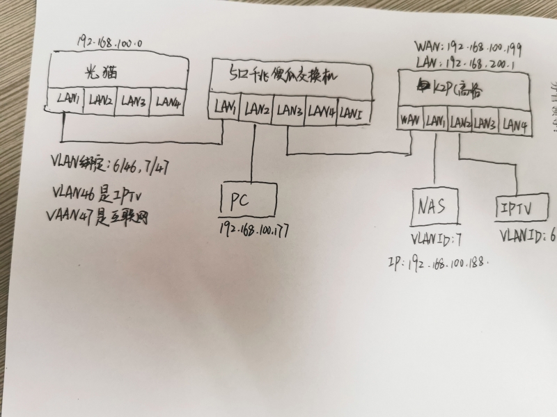

流程图软件用起来太复杂,不如手动画一遍草图直观,写字不好请多多包含。

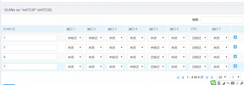

我的网络结构大概就是这个样子,光猫的LAN1设置了VLAN绑定,分别是6/46(IPTV),7/47(互联网),我给K2P上分别加了两个VLAN,ID是6和7,现在所有设备上网,IPTV都正常,唯独有一个问题就是接在5口交换机上的PC(192.168.100.177)和K2P的其他客户端从内网都访问不到接在K2P上的NAS(192.168.100.188),我测试了一下从光猫可以ping通PC、NAS、K2P。排除防火墙的设置。昨天琢磨了一下,是不是因为高恪固件不同VLAN的原因?网络怎么调整或者怎么修改配置可以解决这一问题?请大神们赐教。
图画的有问题,IPTV接高恪LAN3,NAS接高恪LAN4
发表于 2019-9-12 14:38:15 来自手机 | 显示全部楼层
普通交换机 不能当vlan交换机用 我还好奇交换机上的设备是怎么获取到k2p内网的ip的

 楼主| 发表于 2019-9-12 15:08:56 | 显示全部楼层
已经搞定了,就是K2P的VLAN设置的问题,网上很多教程都应该改改了。

发表于 2019-9-12 16:36:07 | 显示全部楼层
看了楼主的手工画的图,终于有点明白vlan是怎么用的了。感谢!!

发表于 2019-9-12 23:43:52 来自手机 | 显示全部楼层
如果光猫拨号做路由我觉得不绑定vlan47更方便些,这样nas在k2p的端口4将vlan5改为未标记即可。
