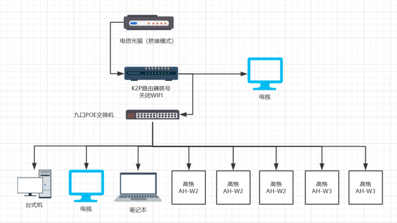

各位朋友好,初步画了家里网络拓扑图,如下,总的来说就是:光猫设置为桥接模式,使用K2P做主路由器拨号,然后接九口POE交换机,带5个高恪AP面板。有几个问题想请教一下。
1、K2P不开流控的情况下,能跑多大宽带?开了流控又是多少?
2、五个AP面板,由于选了两个型号,还能无缝漫游吗?
3、标准的POE交换机,连接不需要供电的设备(如台式机),可以吗?
非常感谢大家的指点。
发表于 2019-9-9 12:34:05 | 显示全部楼层
1.我来回答你:K2P不开流控,开启SFE状态下能跑650m前后,开启流控能保证300m前后的网速(非测试)。
2.只要是高恪官方AP,各型号之间可以无缝漫游。
3.只要是纯正国标POE交换机,网口随便插,不会出问题。

 楼主| 发表于 2019-9-9 18:16:33 | 显示全部楼层
2.只 ...
多谢多谢

发表于 2019-9-13 06:48:10 | 显示全部楼层
k2P,不开流控,开SFE,能跑800兆左右,亲测
