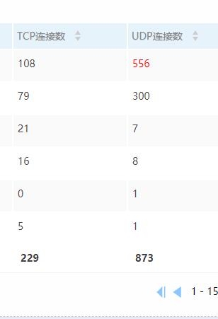

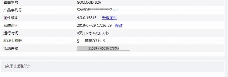

这是什么问题造成的
概览里显示5万连接数
概览里显示5万连接数
实际只有1000左右连接数
实际只有1000左右连接数
长时间卡死
长时间卡死
179
154
154

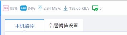

发表于 2019-7-29 19:59:42 | 显示全部楼层
这种情况一般是内网某个电脑中毒了在疯狂发起大量无用TCP UDP连接,看看CPU占用都99%了,也有可能是某个主机用软件不限制的扫描内网ip和端口
 楼主| 发表于 2019-7-29 21:23:13 | 显示全部楼层
飞鱼 发表于 2019-7-29 19:59
这种情况一般是内网某个电脑中毒了在疯狂发起大量无用TCP UDP连接,看看CPU占用都99%了,也有可能是某个主 ...
同样的机器换个路由器一切正常
