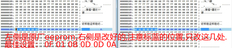

我加入了一个专门给新三做DIY的群,里面有一个原版新三改一行EEPROM的图示!  我买了3台拿来测试,结果信号都稳定了!2.4G穿墙后也有15多MBPS!我三台新三刷的新三的512M版本去年的固件了!和K2P刷的高恪相差不大了!主要是稳定了,不会像以前没有改EEPROM那样突然没有速度了!
所以我建议高恪出一个带无线的专门给新三的包  目前K2P已经很稳了!
自己下载一个修改EEPROM的软件就可以修改这个了!

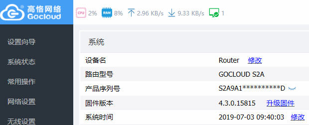

说明一下,我用的这个版本,目前也是可以稳定用,但是还是希望官方更新特征库!因为我这个固件有些设备显示名字不对!

买来就按照网上的方法改了eeprom,刷了高恪,用着比原版好,固件的缺憾也有点
1.为了web访问记录,用了新版高恪,512m内存费了4分之3
2.usb一直费着
3.开了第二个wan用来接iptv,没有ipoe拨号的功能,用其它方式,有时不能正常连接。

真的有效吗?  如果真的有效, 高恪的S2A固件的系统工具里有一个无线校验参数导入导出功能, 可以用来导入新的eeprom文件。
