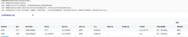

做了多线策略,让电信盒子IP走WAN2,其他都是WAN1(不知道是不是这里影响了)

我目前是光猫的IPTV接入WAN2拨号的,由于到电视盒子那边还有一个无线路由做AP,但只有一条线,所以那个AP接了上交换机,电视盒子的网线接入了这个AP的LAN口上并设置了固定IP,但测试过盒子不走IPTV的线也能看,如果是这里的问题,今晚试试拔掉IPTV的线,取消这个多线策略看看
