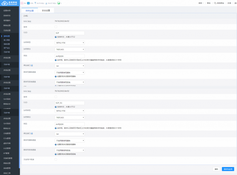

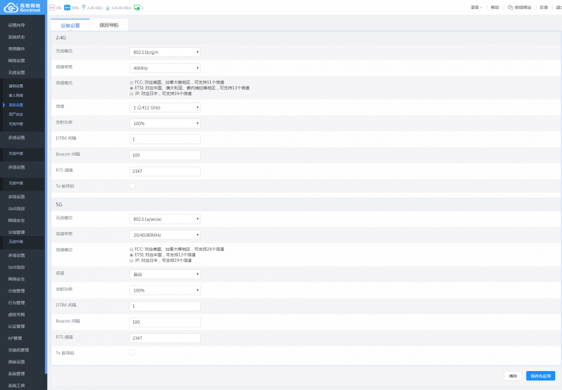

 楼主| 发表于 2019-5-6 18:24:45 | 显示全部楼层
GOCLOUD小舒 发表于 2019-5-6 18:15
您好,上传一下您的无线设置页码接截图我看看,频宽设置到40Mhz会有所提升效果(但是中继效果会差,频宽大 ...
刚刚又测速了一下,大约在20Mbps~30Mbps徘徊,是正常水平吗

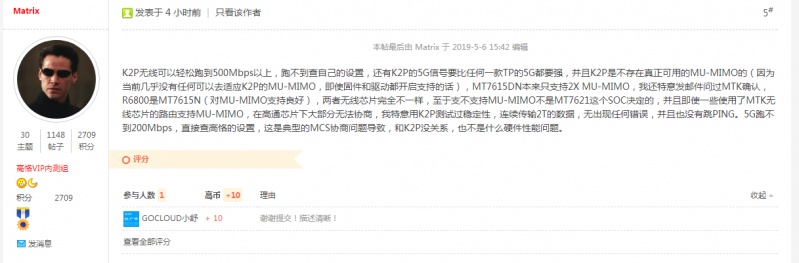

发表于 2019-5-6 20:27:27 | 显示全部楼层
明显低于正常水平了,您看看这个版主的回复,希望对您有所帮助

 楼主| 发表于 2019-5-6 20:35:27 | 显示全部楼层
K2P 高恪 可以设置吗, 没搞懂这个MCS这个是什么意思

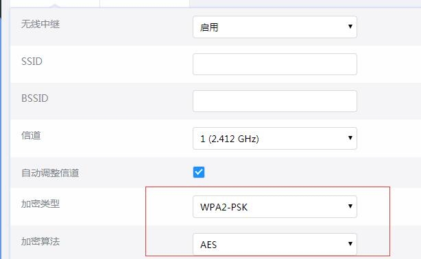

1264
3693
3693
发表于 2019-5-7 08:59:28 | 显示全部楼层
在无线设置中加密用WPA2-AES,注意千万不要开TKIP,2.4G无线模式为802.11N,频宽40MHZ,5G为40/80Mhz,同时开启TX前导码,然后重新测试。测试最好开启SFE,可以效果更佳。
在中继页,按如下操作:
评分
参与人数 2高币 +20 贡献 +20 收起 理由
GOCLOUD小舒 + 10 + 10 向大佬学习到了新技能
admin + 10 + 10 赞一个!
