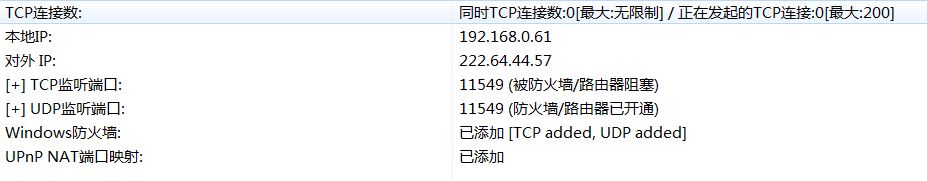

PC机接K2P,IP地址绑定为192.168.0.61,BitComet中报TCP监听端口阻塞,端口11549。

下载机接二级路由K2P的LAN口,BitComet端口阻塞,下载速度几乎没有。
下载机接光猫LAN口,光猫上设DMZ,BitComet端口阻塞就解除了,下载很快。但这样,下载机访问K2P下的云盘,估计是通过外网服务器转发,速度很慢。

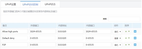

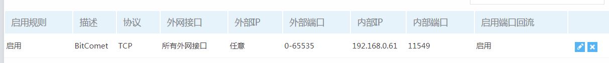

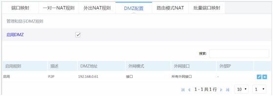

K2P已升级到4.2.6.15333固件,K2P WAN口固定IP 192.168.1.2,光猫关UPnP,DMZ地址设为192.168.1.2,K2P的UPnP和DMZ设置如下:
UPnP设置,增加:
UPnP访问控制,增加:
DMZ配置,增加:

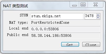

用NAT测试工具看,还是NAT3

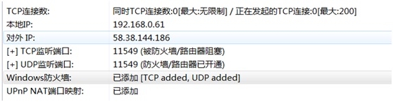

BitComent里还是端口阻塞
我把下载机,通过非网管交换机,接入光猫时,PC机IP地址192.168.1.3,光猫DMZ设为192.168.1.3,在下载机NAT类型测试,也是NAT3。
升级固件前,下载机通过交换机接入K2P,开启了UPnP和DMZ,但没添加任何规则,在下载机上NAT类型测试,还是NAT3。

下载机通过非网管交换机直连光猫,BitComet端口不阻塞,资源好的时候,下载能到38MB/s(电信300M带宽),但这时也是NAT3
