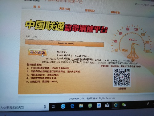

我用k2p刷了高恪魔改版(固件版本:4.2.6.15333),家庭网络是联通,LAN接入,200M带宽,带着IPTV(联通客服说上网速度只有100M,另外100M是IPTV使用),我用K2p路由器网线连接电脑,登录联通官方测速网站,测得网速是110.46M,但是我用电脑无线连接路由器,测得的网速只有66M。
问题:1.请问为什么电脑无线连接路由器网速跑不满达不到100M?是路由器设置的原因吗?应该怎么设置路由器?
2.请问能不能通过路由器把IPTV的网速拿过来达到上网速度200M?(联通客服说必须取消IPTV,然后安装光猫设备,才能达到200M网速,单纯用LAN接入达不到200M).
请大神们解答,万分感谢!!

这问题可以问,但你发错地方了,你去隔壁发
第一、无线速度取决于你电脑的无线网卡、信号干扰、距离、阻挡
         所以最快、最稳定的还是有线
第二、这个只能参考,每个地方不一样
         IPTV一般情况下和宽带是两个独立的网络,
         IPTV算是内网,不能连接外网的,
         就算给你10000M,你上网速度依然是宽带的100M。
         如果运营商的LAN接入交换机是100M,确实没办法,只能换光纤
我家是电信200M,实际测试是300M,三家人共用,20多个设备,
我查看记录,能超过10M/秒的时间少之又少,我连50M宽带都用不完
就能你用100M宽带下载个5G的小电影,也只是10来分钟的事,
真没必要追求极限速度,当然你如果是每天有10小时以上满速下载的当我没说

你不该这么问的,你就说你刷了15333,这里很忌讳“魔改”这个词。
1、要看一下你电脑上无线连接显示的速率和信号强度是多少,如果是150Mbps,信号强度只有三格,跑出66我觉得没问题啊。
2、IPTV这个,你死心吧,现阶段没有可能的。
