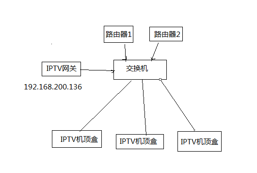

我的系统如上图,酒店的项目,150房间。机房是一台IPTV服务器,用于电视信号输出(直播节目),外接路由器,上外网(点播节目),终端是IPTV机顶盒,中间交换机多台。
现在的问题是,IPTV网关输出单播节目有一个IP地址,我这边设置的192.168.200.0网段,IPTV机顶盒要设置同网段才可以收到节目,同时为了上外网,路由器网段也得是192.168.200.0网段
才能保证IPTV机顶盒上外网。现在有2台路由,有人会问为啥要用2台路由器,我是用2台RE150G,一台性能怕不够。如果2台路由同时接交换机,必定会有IP地址冲突,如果开DHCP的话
路由直接的核心交换在机房,且只有1台,楼层交换机在17层以上。
我的交换机是H3C 网管交换机,请问有没有办法,通过设置VLAN,或者什么办法,让2台路由同时接入,能保证,终端IPTV机顶盒既可以收看直播也可以上外网看点播
也许我的思路就是错的,大神们指导下
现在确定不能改的就是,设备数量不能增加,核心交换就1台

如果2个路由器网段一样,网址不同,开启DHCP分配的地址池不重叠,这样设置行吗

你拖多少台机顶盒??你怕一台性能不行,可以更换一台性能强的
发表于 2019-4-7 12:27:44 | 显示全部楼层
子网掩码划分网段呢

建议采用IPTV组播方案下发到每个客房,这样可以大大节约网络资源的占用,对你的交换网络也是一种保护机制,你现在采用的单播方案已经被各大运营商淘汰掉了,单播的是流媒体,太占用网络带宽,你的交换机都不一定扛得住。
发表于 2020-1-16 14:33:22 | 显示全部楼层
总结,老式的iptv单播方案,交换设备费用支出高,内网带宽高占用,每一组TCP下发电视换台速度慢;现代主流的iptv组播是交换设备费用少,内网带宽低占用,电视换台速度快。

高恪新手666 发表于 2019-4-3 12:02
如果2个路由器网段一样,网址不同,开启DHCP分配的地址池不重叠,这样设置行吗 ...
可以的,使用同一个网段,划分两个vlan,IPTV服务器同时划入到两个vlan中,路由器分别在两个vlan中,开启DHCP,机顶盒接入任意一个vlan中。
