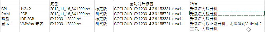

最近由于“矿难”,于是有了大量物美价廉的矿渣主机。然后就想起了咱们高恪,然后一查,J1900不支持VT-d所以无法硬件直通。
然后就装了 Promox VE 5.3,
网卡模式这一块,E1000兼容性比较好,高恪可以正常使用,但是性能大打折扣,
听说VirtIO(半虚拟化)不错,但是好像高恪不太支持。
查了论坛,有三个帖子说这事。单亲身测试,还是不行啊。
测试结果如下图:
960
2860
2860

你好,我用的就是最新的升级包离线升级的,但是还是会出现kernel panic。先用E1000然后更新后改为VirtIO,然后就凉凉了,周末有一次,用SX1200公测固件成功了,但是系统里还是显示不出来是VirtIO网卡。一楼的图是我昨天晚上测试的,感觉真的对它支持不是很好,不知道官方有没有改进计划。

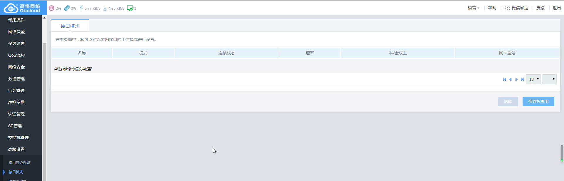

你好,我又试了一晚上。最新的企业版稳定版固件好像真的不兼容,公测版恢复出厂设置后,DOS界面可以识别为VirtIO网卡,但是web界面——高级设置 ——接口模式那边无法显示网卡。
系统主页左下角显示的网卡底下的圆点一闪一闪的,是不是说明工作在半双工模式?
网卡在WEBBB界面无法识别
网卡在WEBBB界面无法识别
半双工?-2
半双工?-2
半双工?-1
半双工?-1

发表于 2019-4-3 02:58:59 | 显示全部楼层
Guazi 发表于 2019-4-3 00:29
你好,我又试了一晚上。最新的企业版稳定版固件好像真的不兼容,公测版恢复出厂设置后,DOS界面可以识别 ...
怎么会有dos界面?web界面里没显示是因为没有恢复出厂吧?
