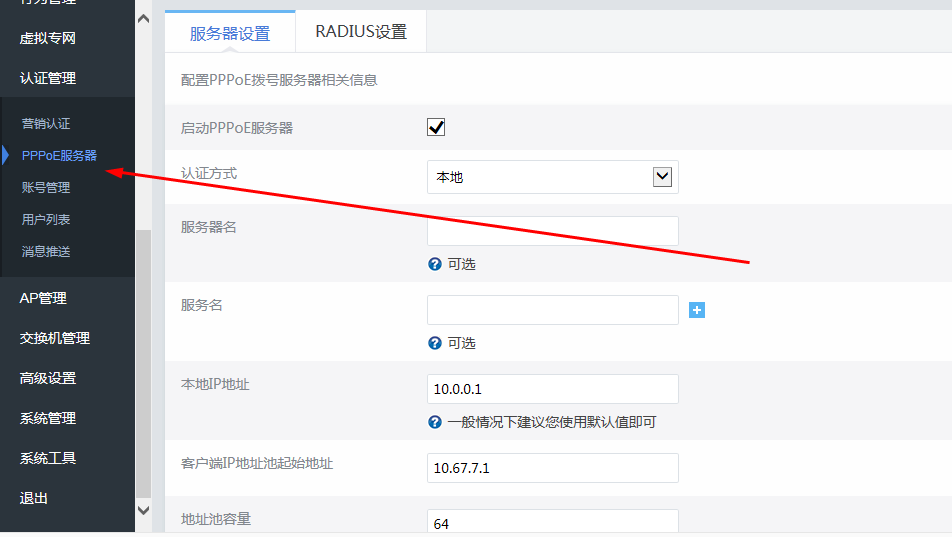

发表于 2019-3-26 17:43:44 | 显示全部楼层 |阅读模式
设置pppoe拨号上网后,连接有线的不需要拨号也可以上网,开启,只允许PPPoE用户上网√ 后,WiFi不可以上网  微信吸粉也无法上网。求助。 2345截图20190326173829.png 2345截图20190326173758.png

发表于 2019-3-26 18:02:25 | 显示全部楼层
13719607408 发表于 2019-3-26 17:45
怎么样可以  只能拨号上网, WiFi和微信吸粉正常呢?
1、设置内网配置----弹性端口;
2、设置LAN口数目为 lan1.2.3.4,对应面板上的lan1.2.3.4;
3、内网设置----DHCP---创建lan2.3.4并启用;
4、设置pppoe服务器绑定除lan1口外的其他lan口(如lan4);
