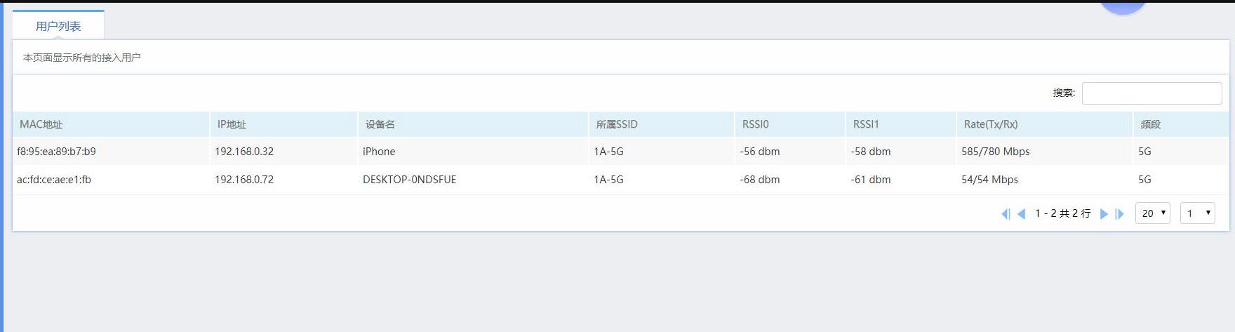

 楼主| 发表于 2019-3-25 19:12:02 | 显示全部楼层
用户状态

发表于 2019-3-26 08:49:57 | 显示全部楼层
低指的的是哪里低?
RX下行全部满速
1264
3693
3693
发表于 2019-3-26 16:53:46 | 显示全部楼层
chenyz_aleck 发表于 2019-3-26 08:49
低指的的是哪里低?
RX下行全部满速
根据图上信息来看,一切都很正常,连接速率完全正确,而且苹果终端本来信号就比安卓弱10db左右

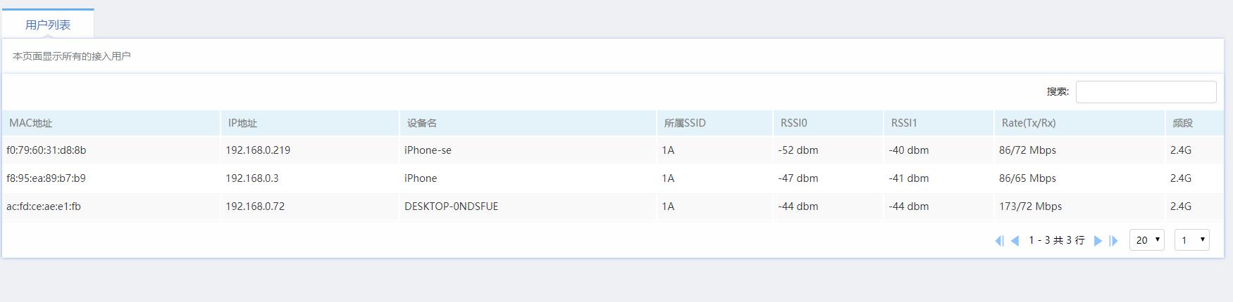

 楼主| 发表于 2019-3-26 18:28:48 | 显示全部楼层
Matrix 发表于 2019-3-26 16:53
根据图上信息来看,一切都很正常,连接速率完全正确,而且苹果终端本来信号就比安卓弱10db左右 ...
离路由器两三米远信号都-60DB要是隔两堵墙不敢想象

 楼主| 发表于 2019-3-26 18:30:34 | 显示全部楼层
低指的的是哪里低?
RX下行全部满速
是的。电脑无线连接5G速率只有54M,请问这样正常吗?

发表于 2019-3-27 08:44:54 | 显示全部楼层
图上显示你PC连的是2.4,还有把你的2.4G和5G设置发一下图

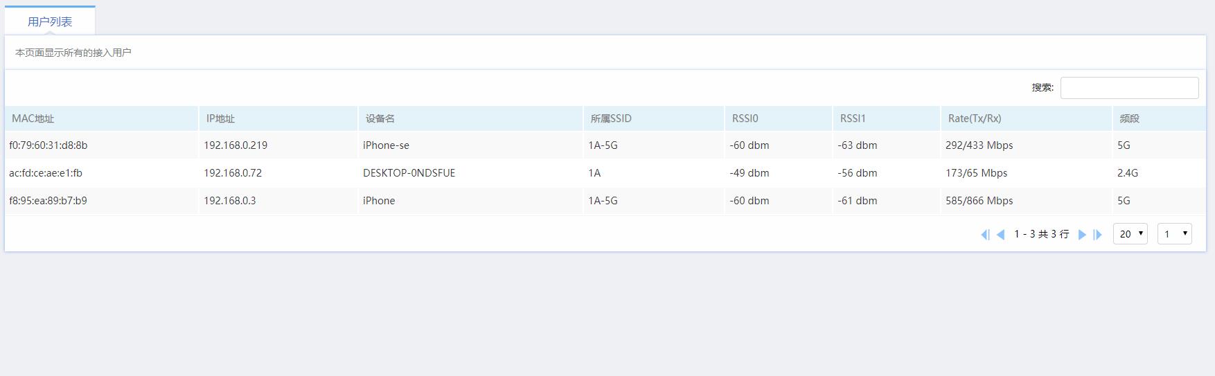

发表于 2019-3-27 08:50:57 | 显示全部楼层
连5G的是两台苹果,其中一台866已经满速,
另一台是433,估计应该是手机网卡不同造成的差导。
抛开433的不说,只要你有一个是866满速就可以判定路由器的无线没问题

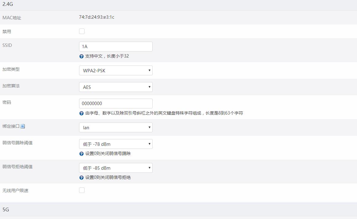

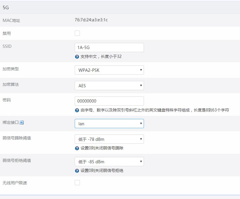

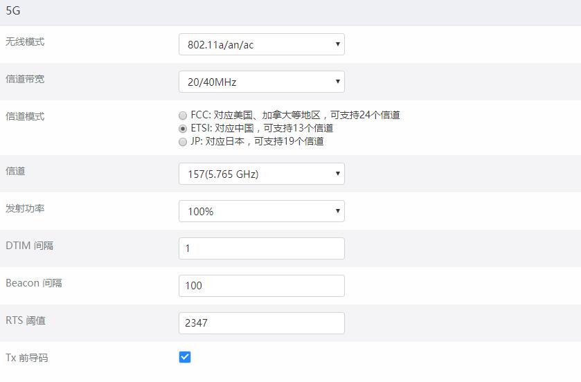

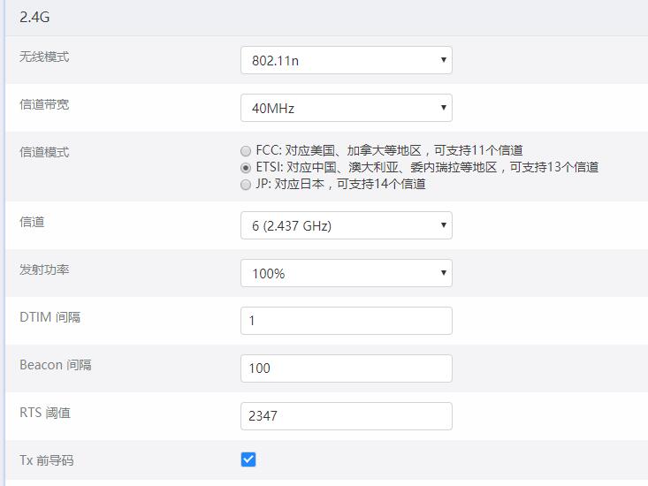

 楼主| 发表于 2019-3-27 22:06:00 | 显示全部楼层
大佬帮忙看看信号和速率 谢谢啦

 楼主| 发表于 2019-3-27 22:15:24 | 显示全部楼层
电脑连接5g信号速率只有54M还不如连2.4G。电脑离路由器距离只有两米远。是不是K2P无线驱动功放问题
