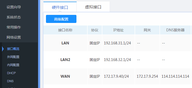

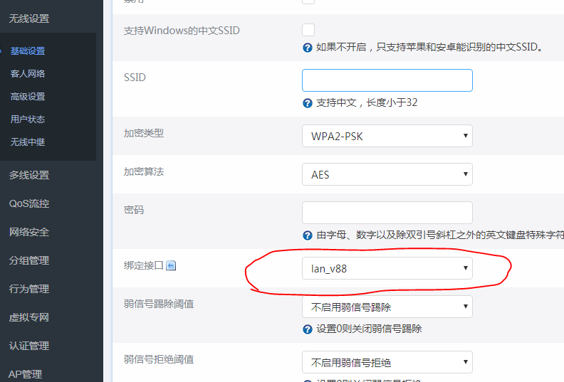

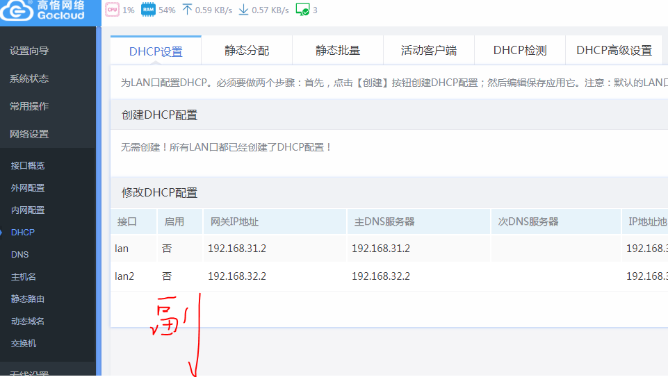

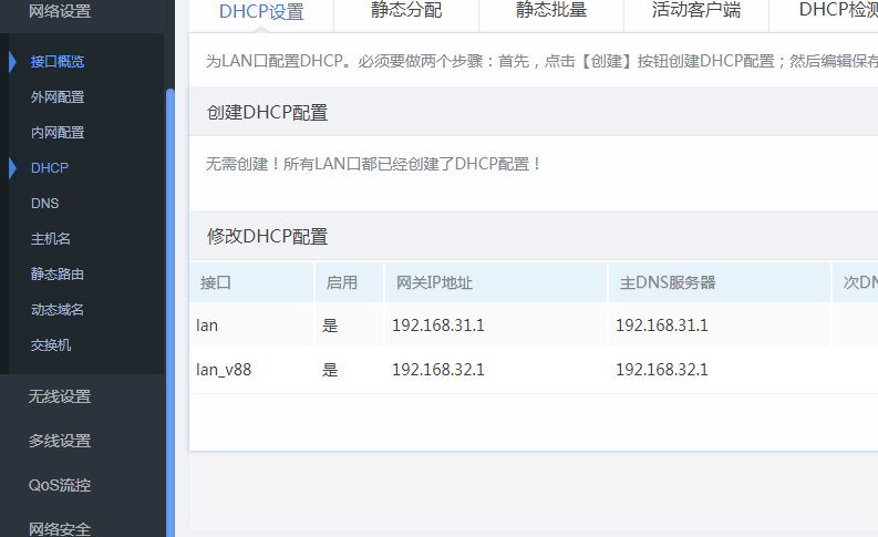

1.主路由弹性端口添加一个lan2,并给lan2错开ip开启dhcp,主路由可开启一个访客ssid划到lan2

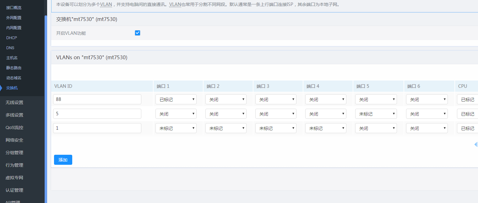

2.修改主路由的vlan,即网络设置→交换机
不过,高恪的固件现在有个bug,这样改了后,lan2实际工作正常,但是接口概览是断线的

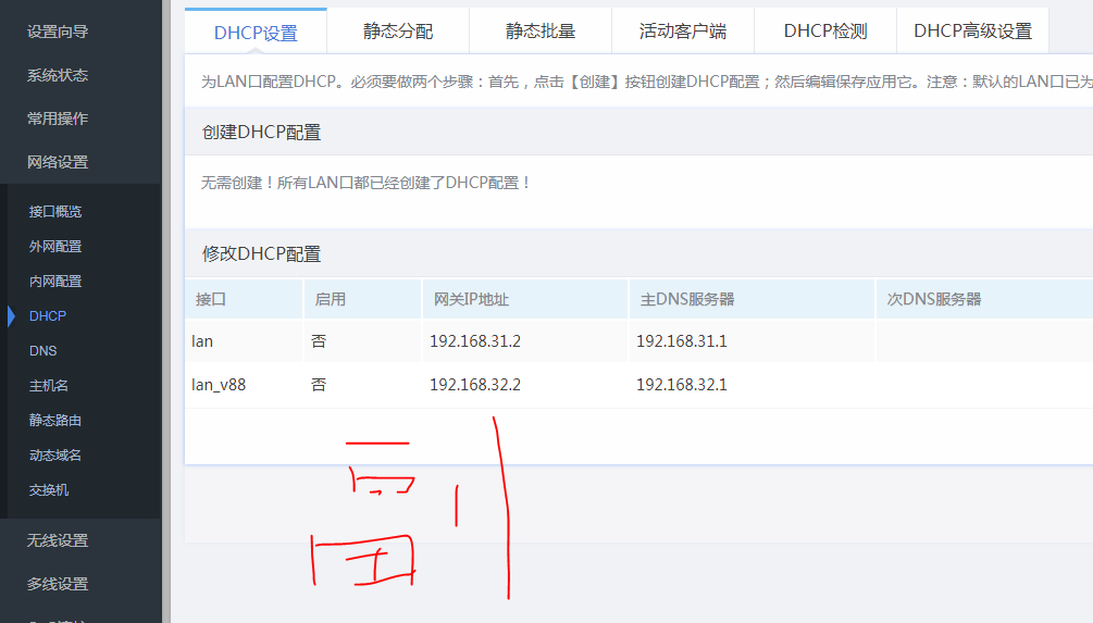

3.修改副路由的ip,关闭dhcp,
添加静态路由指向主路由ip、强制dns代理为主路由的ip,此条非必需

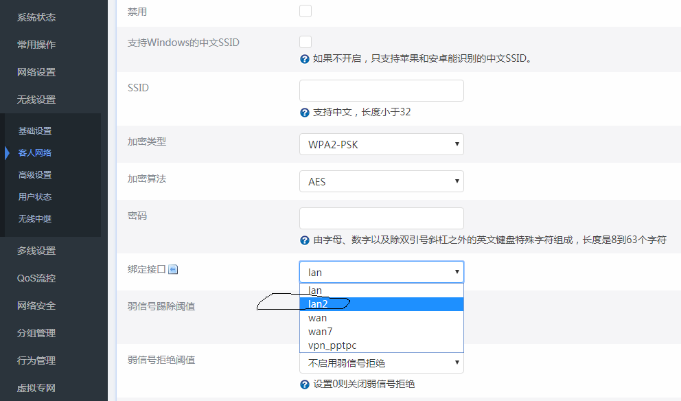

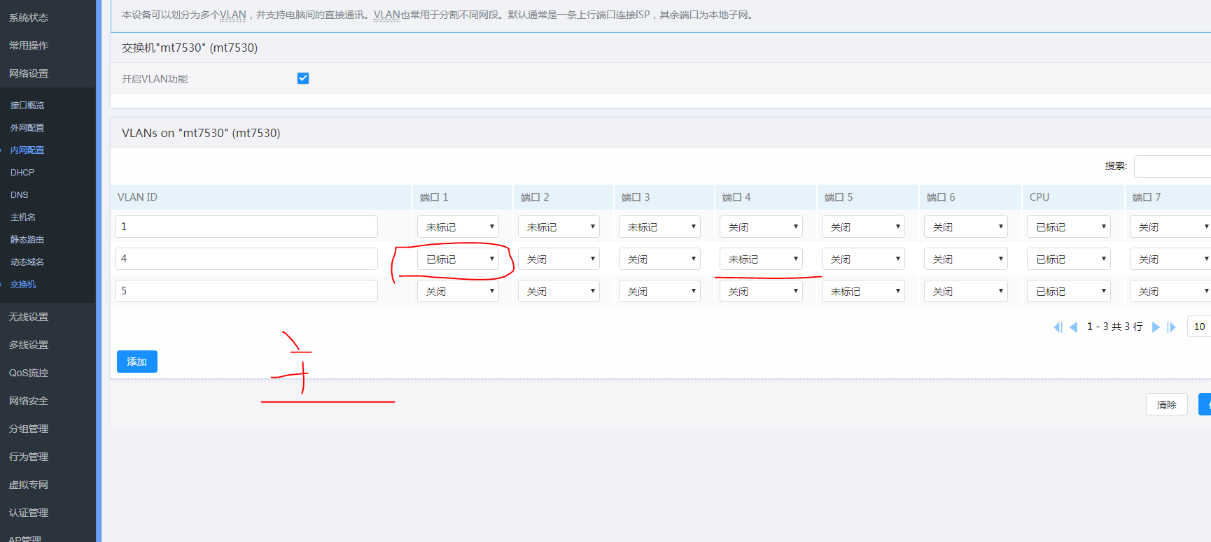

4.副路由的vlan同步骤2的主路由设置,副路由可开启一个访客ssid划到lan2

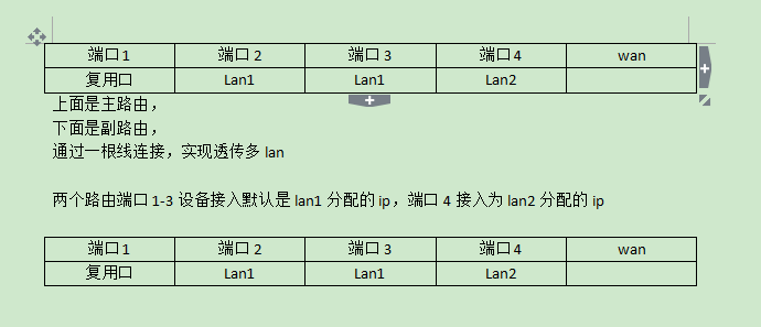

5.布局图如下,通过端口1连接

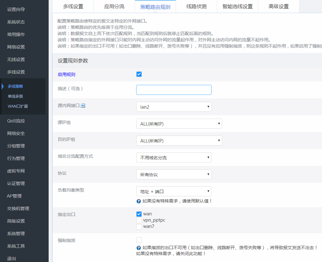

6.主路由行为管理示例:
也可以把lan2添加一个地址组,通过dns过滤禁止对lan1的访问等等
注意:如需要对访客网络设置营销认证,则自行调换lan1和lan2就是,
因为主路由如果要对lan下级认证,只能是vlan为1的lan1
如果不希望lan2占用接口,用虚拟lan也是一样的

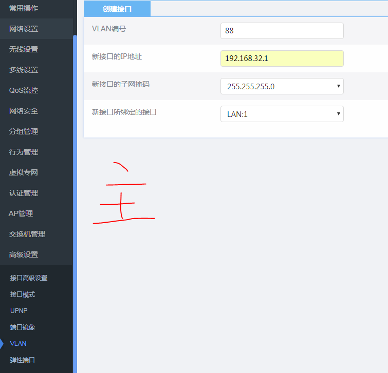

直接上图自己参照吧,也是端口1连接端口1,也是单线复用
vlan88,自己选一个不冲突的数值
