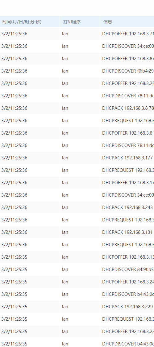

发表于 2019-3-2 11:29:18 | 显示全部楼层 |阅读模式
经常这样 全部WIFI踢断线。。

 楼主| 发表于 2019-3-2 12:01:02 | 显示全部楼层
zly86 发表于 2019-3-2 11:58
把弱信号值调高点,设置把这个功能关闭不使用,试试还会不会出现,先排查看看是否是这个问题先! ...
这个设置我没启用 都是默认的 升级后才这样 上一个分支稳定版没问题

发表于 2019-3-2 23:45:29 | 显示全部楼层
zly86 发表于 2019-3-2 13:00
升级先导出配置,在升级时候不保存当前配置,等升级完了在导入之前备份的配置,这样有个好处就是升级之后 ...
没用的,最新的这个稳定版本确实是有问题,我用的就是你这方法,帮我老家的邻居装了一个这样的路由,用的15792最新稳定版,今天打电话来说wifi老不行,没办法,我又回去老家退回旧固件了。。。跑了差不多上百公里路。。。我自己用的二个k2p也是看到最新稳定版本出来就装了,也是wifi有问题,因为我是保留数据升级的(我自己的二个早就退回上一个稳定版本了),我以为老家邻居的不会出问题所以没和邻居说,没想到今天别人打电话来说不行,让我解决一下。。。

 楼主| 发表于 2019-3-3 11:46:17 | 显示全部楼层
能直接降级上一个稳定版本吗  配置文件没备份。。
