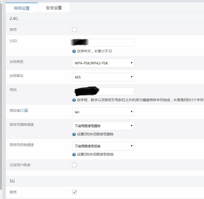

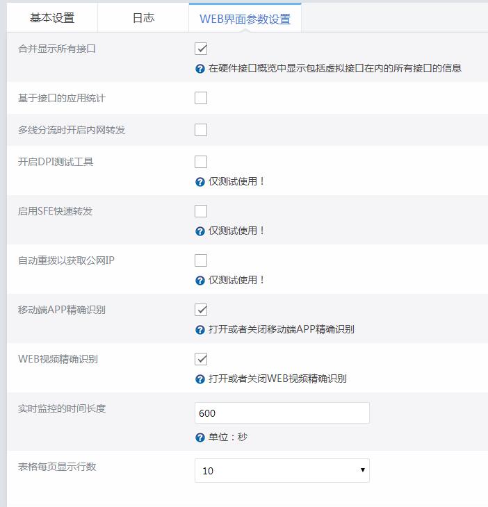

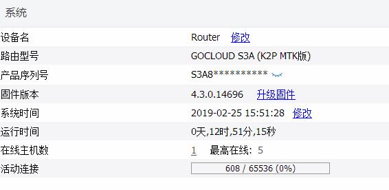

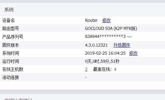

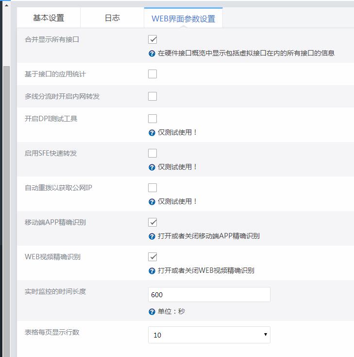

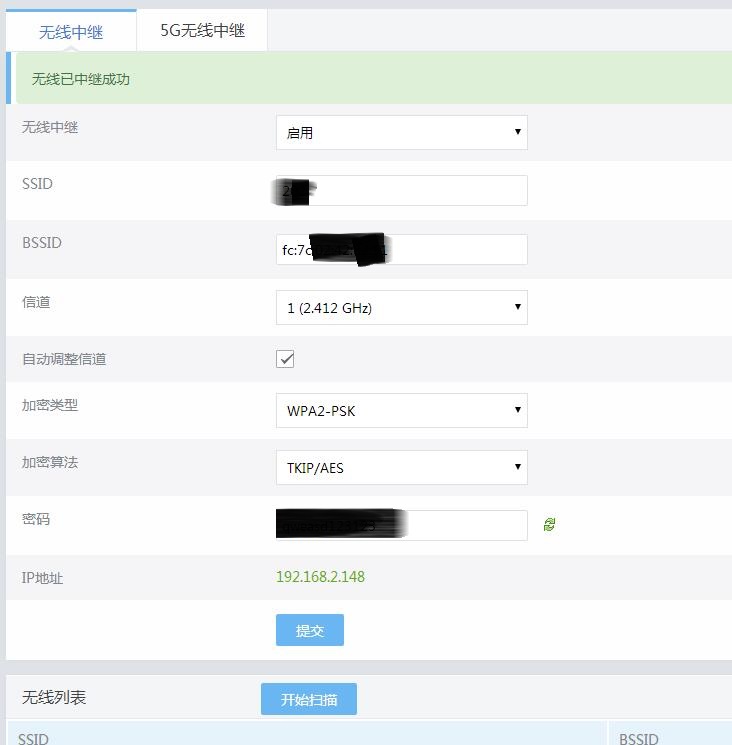

两个路由都是k2p,一个(k2p a2)做主拨号跟wifi路由器,另外一个也是k2p a1 做无线中继用。两个路由都关闭了5g.
100M的光纤。
原来用着一切都正常,速度也很好不会卡。开了qos,后面发现卡的时候任何方法都试过了,但问题依旧。
主路由使用不卡,不过中继路由卡,突然间变成这样的。两个路由都设置了每天重启一次。
中继路由试过更换最新稳定版的固件跟内测的固件,问题一样没得到解决。最后刷了图片上的这个,开着迅雷下电影,
速度也就2MB/S左右浮动,看在线视频会一卡一卡的,手机微信发送信息也会卡。
1264

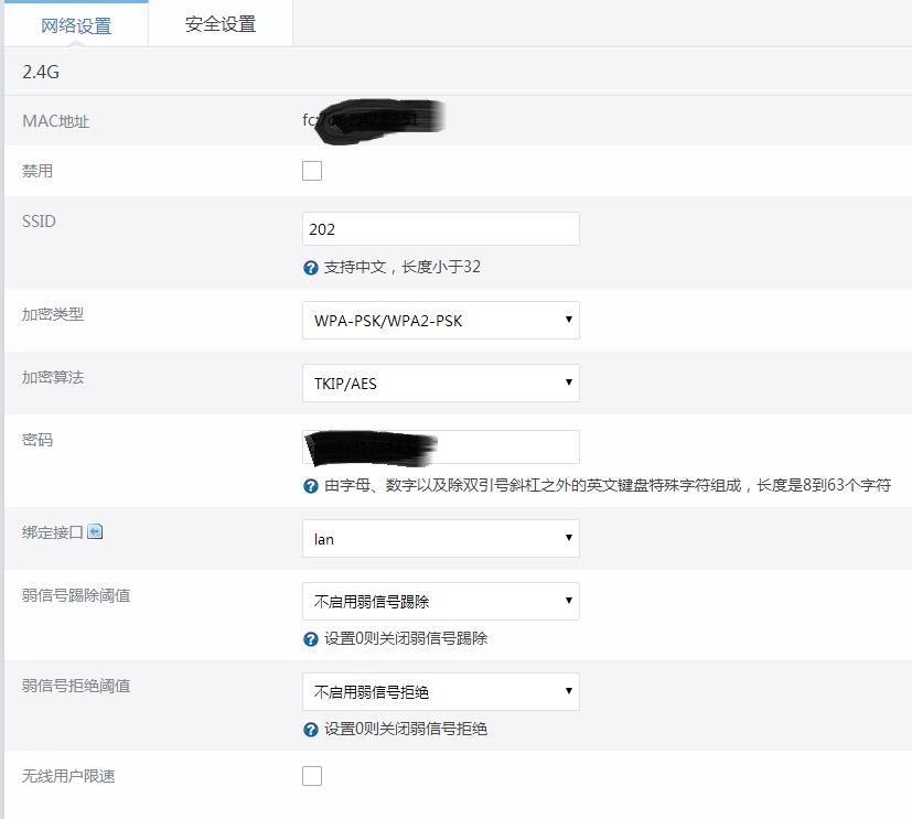

按以下原则设置:
不管是中继路由还是被中继路由,一律采用WPA2-AES,中继时候务必关闭TKIP协商,2.4G只开启802.11N,关闭B/G协商。并且设置完毕重启,重新连接。2.4务必规避干扰强的信道。

 楼主| 发表于 2019-2-25 16:25:38 | 显示全部楼层
Matrix 发表于 2019-2-25 16:23
按以下原则设置:
不管是中继路由还是被中继路由,一律采用WPA-AES,中继时候务必关闭TKIP协商,2.4G只开启 ...
好的,我试试,谢谢。
主要是因为之前一直都很稳定没问题,突然变成这样就比较玄。

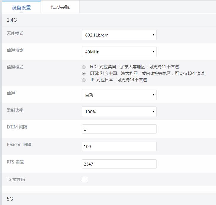

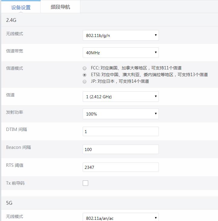

 楼主| 发表于 2019-2-25 16:36:27 | 显示全部楼层
另外还问一下,信道跟带宽如何选择?
1264
3693
3693
发表于 2019-2-25 16:56:41 | 显示全部楼层
qianluo 发表于 2019-2-25 16:36
另外还问一下,信道跟带宽如何选择?
如果附近干扰不严重,用40M的来提高传输的带宽,如果干扰非常严重1.6.11三个信道全部被占用,并且强度很高,那么就用20M来优化传输的可靠性,设置时可以用 WIFI分析仪、WIFI魔盒等类似APP查看 干扰情况,另外忘了说了,无线高级设置可以开启TX前导码来提升无线性能。

 楼主| 发表于 2019-2-25 17:58:23 | 显示全部楼层
Matrix 发表于 2019-2-25 16:56
如果附近干扰不严重,用40M的来提高传输的带宽,如果干扰非常严重1.6.11三个信道全部被占用,并且强度很高 ...
选了个最好的信道。。。
然而情况还是没啥改善了。
直接连主路由用的话啥事没有。墨盒查了主路由,一切安好,但中继路由的话,却提示网页连接有问题。难道要把dns手动填上去?
等明天看下咋回事,比较憋屈。。。
