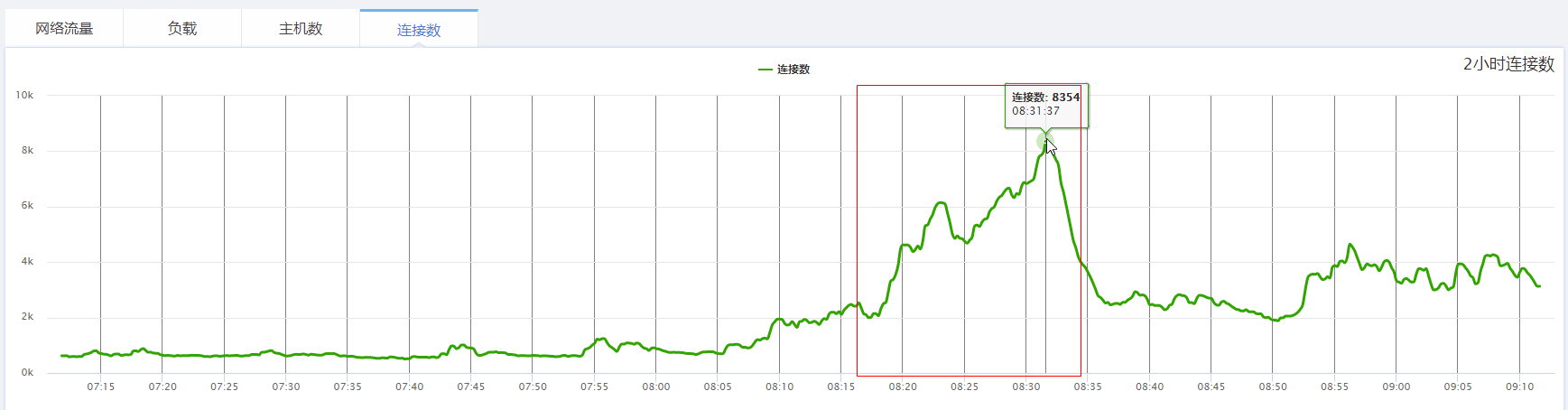

x86软路由,公司电脑+手机,多的时候有120台左右。宽带是电信619元商企融合套餐,1000M/100M 拨号上网宽带,升级过,之前是399元,500M/50M。公司设置了 钉钉通过wifi打卡,每天早上8:15-8:30,连接数就爆表,会达到8000多!此时电脑没断网,但是网页基本上都打不开,一直转圈,转到死都打不开的那种,非得总连接数自己降下来,降到4000以内就网页秒开了。——怀疑宽带被严重限制了连接数,但是找电信的技术人员和区域经理问不出,具体的连接数限制到了多少。

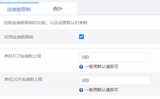

做了行为管理,也限制了单台电脑的连接数,在早上8:15-8:30 依然还是连接数很大。
行为管理
行为管理
连接数限制
连接数限制

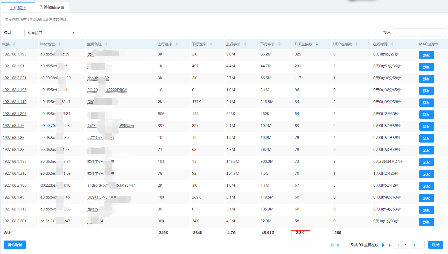

发现一个问题:每天早上在8:15-8:30期间,电脑开机时,很多电脑的连接数居然能跑到350多,而且连接数降下来速度很慢!
连接数历史
连接数历史

主机连接数
主机连接数
希望大佬们,指点下,该从哪方面着手调整,目的是保证早上8:15-8:30,上网不开,打开网页速度正常。

楼主您好,从你图片分析不出问题来;在主机监控中点击连接数高的设备IP,看看主机跑了什么业务。
