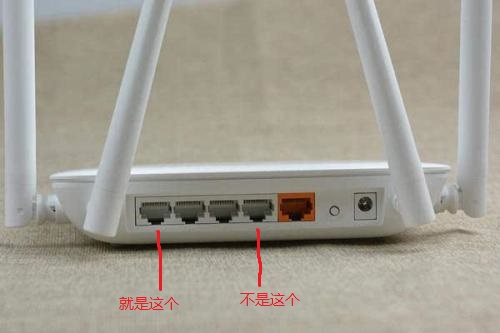

chniff 发表于 2019-1-6 13:40
交换机设置如上图,之前恢复过一次设置,没动过。
按照这个改一下
然后机顶盒插在wan口旁边的那个口如果没错的话应该没问题
可以用上来说一声
cc18dda46558ed9e2012f742dfc1299c_133928rk8f8j8koino7of0.png 6e8f15411eb7052c7d94df8b0ebe2926_Z.jpg
 楼主| 发表于 2019-1-6 23:48:37 | 显示全部楼层
lspzj 发表于 2019-1-6 20:39
按照这个改一下
可以用上来说一声
太感谢了!按照你给的设置,无光猫,直接单线LAN宽带入户,单K2路由器,IPTV和宽带同时都可以使用了。
     按照设置IPTV接到了K2的LAN1口上,开机就可以看了。直播和点播都没有问题。同时我用笔记本网线接路由器实时测速,100M宽带,下载10M多。手机WIFI 2.4g连接,测速5M左右。应该IPTV拨号后是使用城域网带宽播放的。
     最终,可以淘汰掉TP的交换机了,还省了一根网线、一个插座,电视柜上也清爽些了。再次感谢!!
