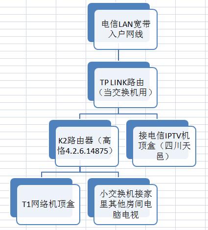

电信LAN宽带入户,无光猫、ADSL猫,路由器直接拨号上网。
由于新增一部电信IPTV(四川天邑机顶盒,电信锁DHCP和无线功能,只能机顶盒PPPOE拨号)。
机顶盒直接接K2路由器,因路由器已经拨号,IPTV无法拨号。故入户线接了个小路由器当交换机分成两条线给K2和IPTV机顶盒,都可以拨号成功同时收看IPTV和上网。、
大致网络结构如下图:
家庭网络设置
家庭网络设置
拟把IPTV机顶盒直接接到K2路由器上,虚拟个交换机功能个,LAN1给IPTV机顶盒链接拨号。达成1台路由器宽带拨号和IPTV机顶盒功能。
从网友和官方的帖子研究了1天,多是光猫入户,双wan连接。参考着自己设置了下,但始终不能达成目的。

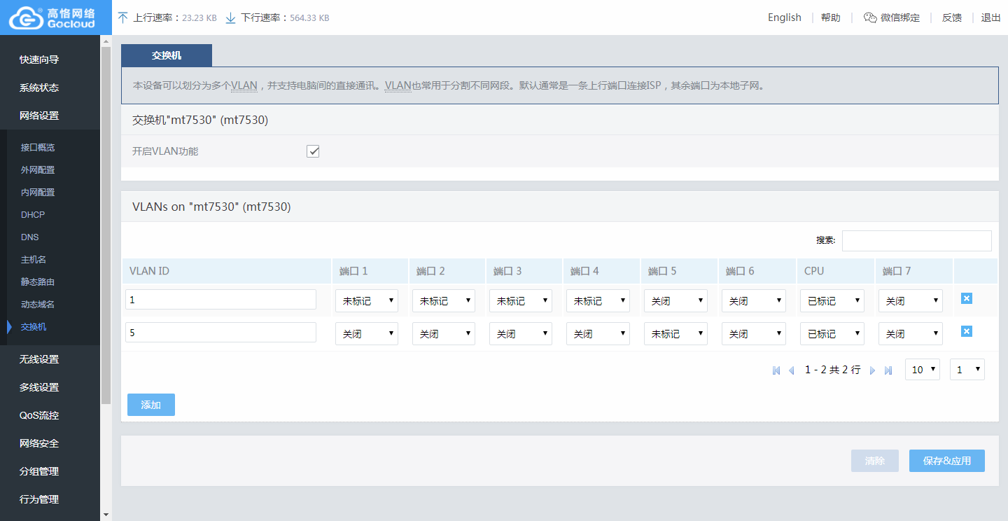

 楼主| 发表于 2019-1-5 17:24:12 | 显示全部楼层
lspzj 发表于 2019-1-5 17:19
有交换机设置么
K2路由里的高恪固件有交换机设置选项,我不知道怎么设置
88
109
109
发表于 2019-1-5 17:36:47 | 显示全部楼层
把交换机图贴出来
我帮你看看
 楼主| 发表于 2019-1-6 13:40:35 | 显示全部楼层
lspzj 发表于 2019-1-5 17:36
把交换机图贴出来
我帮你看看
交换机设置
交换机设置
交换机设置如上图,之前恢复过一次设置,没动过。
