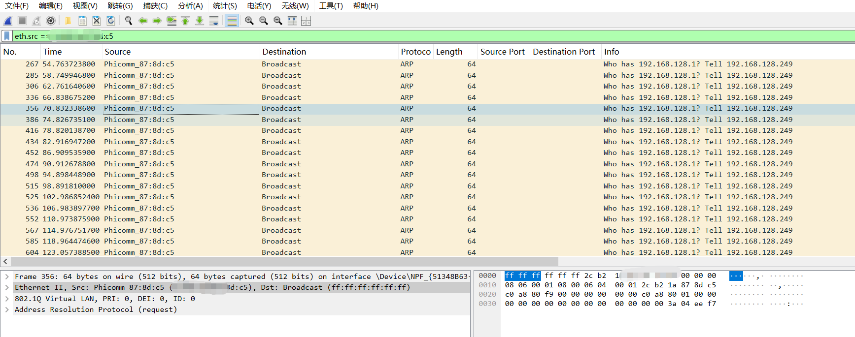

k2p本身上网是正常的,k2p去ping上级网关也通,k2p下面的终端上网也正常,但arp广播几乎每4-5秒一次询问上级网关ip,抓包位置是和k2p的wan口地址同网段的设备,图片是抓包的截图,我筛选了k2p的mac地址
虽然我用网正常,但我好奇这个事情,是不是路由器内部的机制?

默认好像是30s,但实际会有波动,在15s到45s。openwrt可设置这三项进行调整
sysctl net.ipv4.neigh.default.base_reachable_time_ms
sysctl net.ipv4.neigh.default.gc_stale_time
sysctl net.ipv4.neigh.default.gc_interval

好的,感谢回复,那高恪里有设置这个的地方吗?我觉得这个机制不太好,如果是想定时确认网关的mac,那用单播的arp-request多好,用广播的话白白占用空口资源

暂时能找到与之可能相关的设置项:
首页/网络安全/ARP安全
    安全设置
        免费ARP发送         启用
        发送间隔                按实际设置

谢谢 我试了试 改为60s 并重启k2p 还是这样每4-5s发一次arp。可能这里的设置仅针对lan侧

又用K2刷了高恪,发现也是这个现象,证明不是硬件问题

时间不可修改,只能修改一分钟几次,间隔几秒一次
