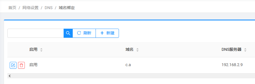

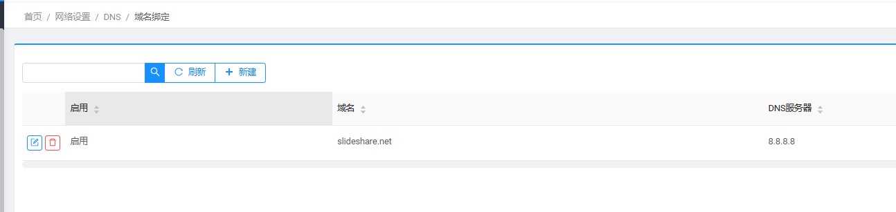

需要电脑访问某个域名时候使用特定的DNS去解析,通过域名绑定无法生效,在路由器上有什么方法可以实现?

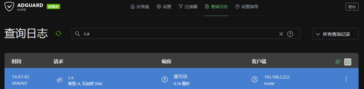

发表于 2026-4-2 14:51:36 | 显示全部楼层
经测试,该功能正常

需要访问[color=rgba(0, 0, 0, 0.65)]slideshare.net这个域名通过谷歌8.8.8.8DNS进行解析,设置后电脑解析这个域名还是本地DNS

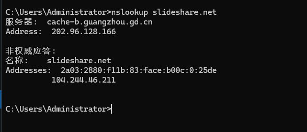

steven1618 发表于 2026-4-3 12:50
需要访问slideshare.net这个域名通过谷歌8.8.8.8DNS进行解析,设置后电脑解析这个域名还是本地DNS[/backco ...
设备必需使用路由ip作为dns,由路由dns代为向8.8.8.8发出请求并返回结果。可截图中电脑使用以166结尾的dns。
情况,就像你跟a交代了所有事情,然后绕过a让不知情的b去做。
要看设置结果
nslookup slideshare.net routerIP

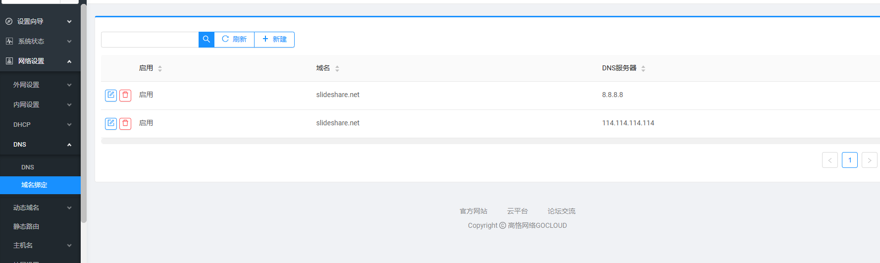

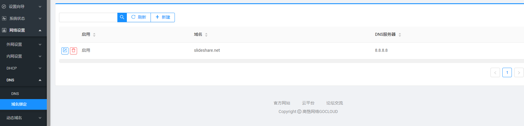

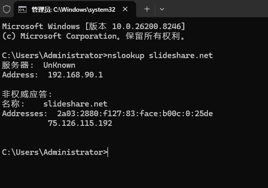

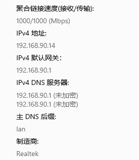

 楼主| 发表于 2026-4-18 11:00:43 | 显示全部楼层
cu29 发表于 2026-4-17 21:39
由于同一环境,速度基本一致,多的只是路由转发的时间。路由性能充足的情况下,实际体验不出来。 ...
360截图20260418105750143.jpg 360截图20260418105819015.jpg 360截图20260418105836846.jpg
DNS已设置为路由器IP,访问slideshare.net时还是没有通过8.8.8.8解析
