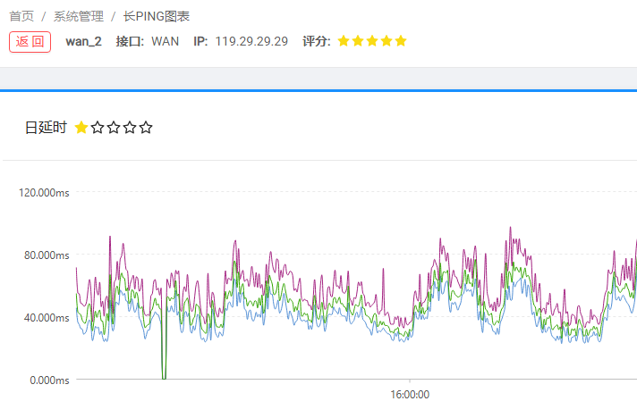

有一天我查看路由器,发现联通主100光纤专线长ping异常

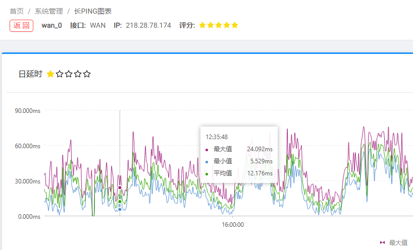

到腾讯dns,正常应该20多,基本上一条线。
到专线网关,应该是1-5之间。
并且查看历史记录,这种延迟已经有10几天了。如果真是这样,网吧为什么没有反馈卡顿。

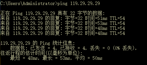

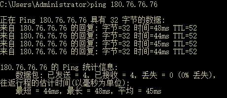

在客户机ping也是很高
光纤我也接单机测试过,延迟也是高

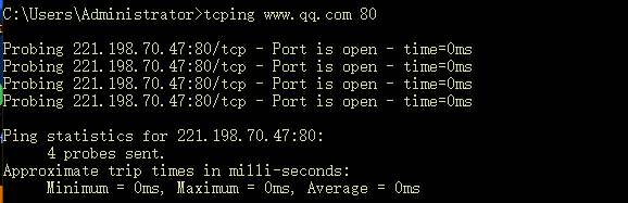

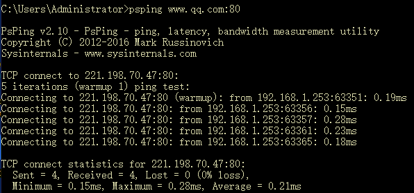

这时候我想用tcping和psping诊断一下,是不是ping的ICMP协议出现了问题。
结果是这样的:
正常的不可能是这样的延迟,至于原因我猜可能是高恪文网版有关。
我家里也是高恪路由器就没有这个情况。
这个时候就陷入了困境了,ping延迟很高,tcping和psping又不能返回正确的延迟。

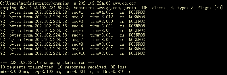

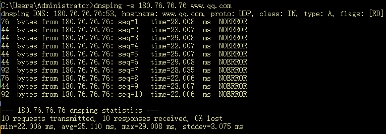

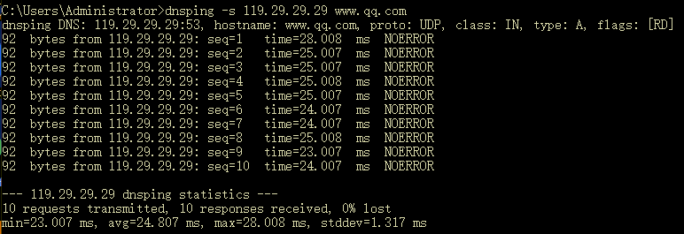

我在网上搜索其他工具的时候,发现了一个dns延迟检测工具,跟ping有点类似,叫dnsping。
结果是这样:
下面在换个是到河南联通DNS
看情况这个工具,可以用模拟DNS请求,来检测到DNS服务器之间的延迟。
既然到dns之间的解析延迟都正常了,我想这网络应该没问题。
至于ping不正常,就等着运营商解决吧。
工具的地址分享一下,遇到问题的时候可以用一下。

至于 tcping time=0ms
原理:旧版本或某些实现的 tcping 工具使用 Windows 系统的一个默认计时器精度(称为 "clock tick" 或 "granularity"),这个精度通常大约是 15.6 毫秒。
结果:如果一次 TCP 三次握手完成的真实时间小于 1 个 clock tick(即 < ~15ms),工具在四舍五入后就可能显示为 0ms。
类比:这就好比用一个最小刻度是 1 厘米的尺子去测量一个只有 2 毫米厚的物品,你只能读数为 0 厘米。

tcping截图中确实不是最新版本,不过我也去官网下载了最新版本,结果还是一样。
我在家用以前退役的高恪文网路由器,升级到最新版本,没有复现这个现象。
