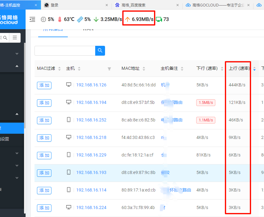

最近发现 网变慢 发现 上行被占满
主机监控 按上行速率 排序 找不到 哪台主机 占用上行

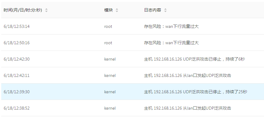

按坛友说的 看日志 找到了一个IP  显示 udp泛洪攻击 这个主机网线拔掉就好了,在这台主机上安装流量监控软件 也看不出 哪个程序占用上行  搞不懂

1、截图不全,说明不了高恪有什么问题。就像上面的图,实际固件并没问题。
2、有问题尽量看日志,这是高恪少数非实时的工具。(说白了就是当下手慢就什么也看不了)
3、只了解到 udp泛洪攻击,问题主机的其它信息不詳,无法提供建议。

找到那台主机了  用别的程序 找到 该主机 里的某个程序 删除就可以了 杀毒软件 也没杀出来

UDP泛洪水攻击有没有可能是连接数爆了?

应该是的 爆满了  主机里有个程序导致的

这个可以看历史记录,如果连接数有一段时间在高位相对平稳就说明爆了

很久之前遇到过 电脑上网慢 发现是某安全卫士 产生大量连接数 卸载ok
