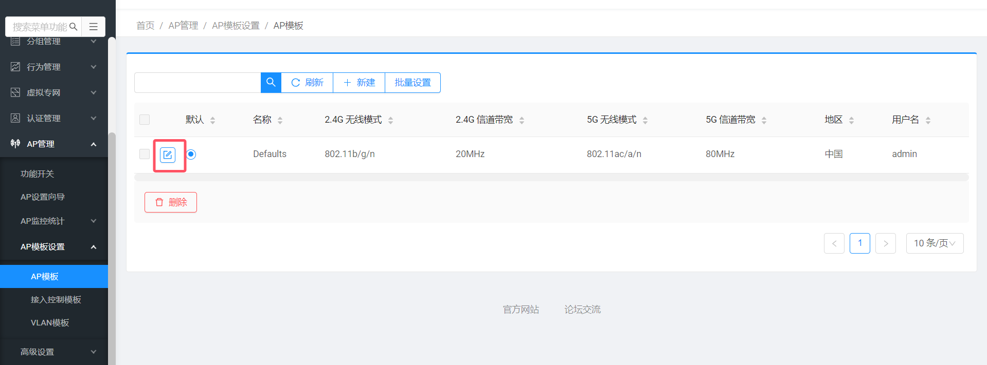

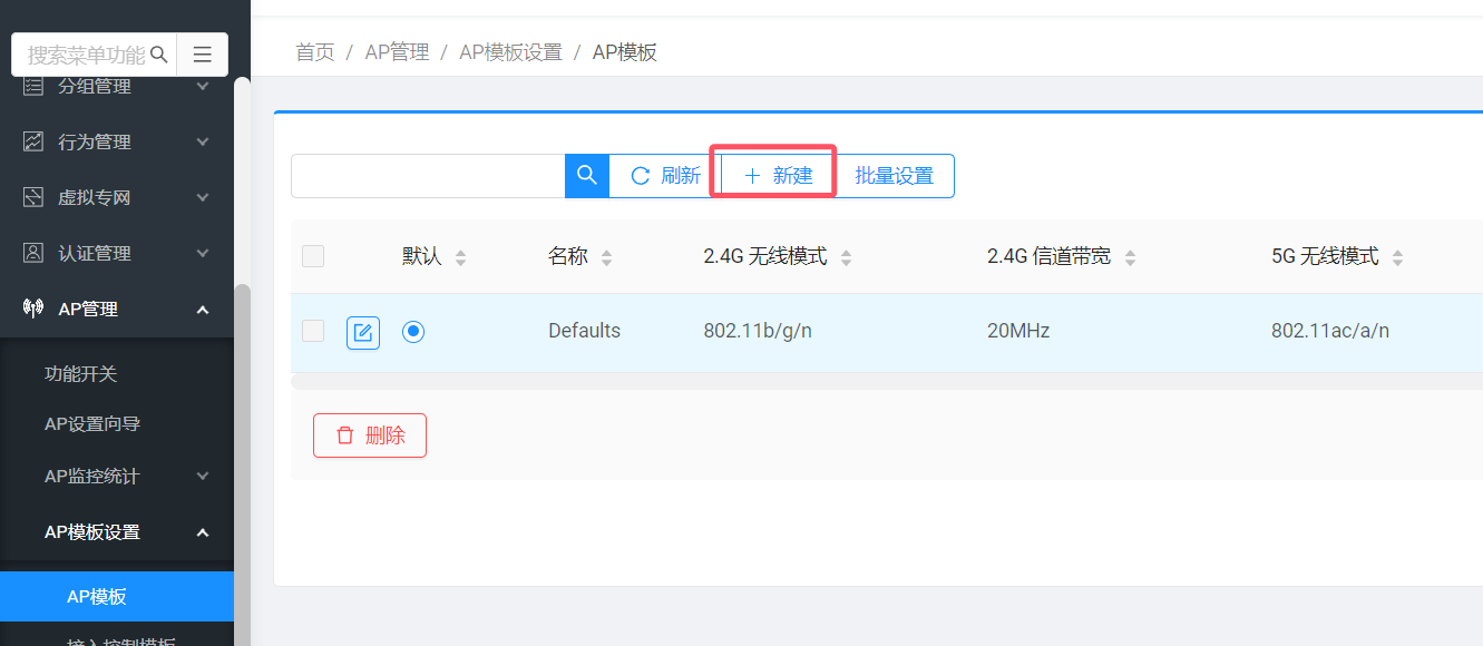

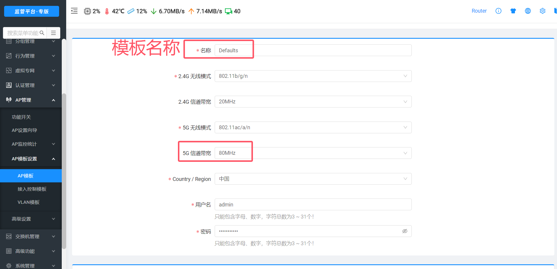

  如果是想实现每个ap的无线名称不一样,那就要一个ap对应一个ap模板,那就要新建模板。点击新建,如图1;
  如果全部ap是统一名称,那就直接在默认模板里面修改,如图2。
  图1 新建模板
  图2 修改默认模板

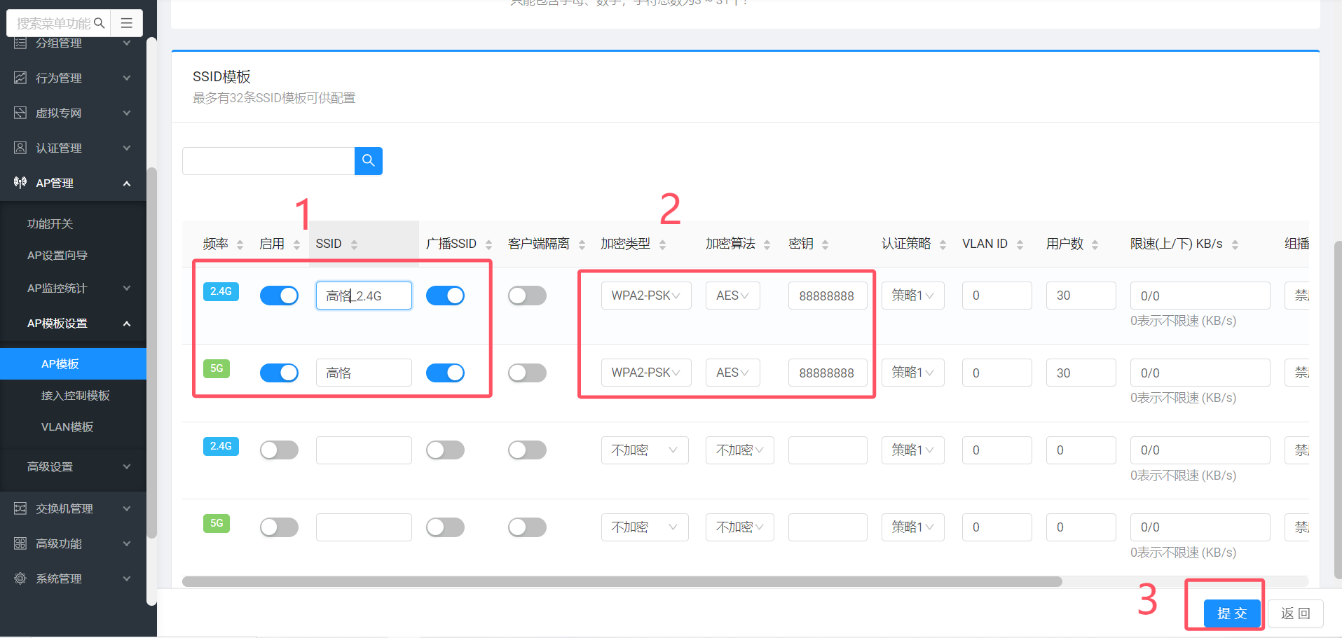

  进入模板以后,Ap模板的名称,可以根据需要修改,例如一楼,二楼,1101,2202等区分点位的情况;5G信道宽带建议修改为80Mhz(前提是设备本身支持802.11ac及更高wifi协议),如图3。
  SSID名称建议5G不带后缀(为了用户搜到信号能够尽量显示在前面),如图4。可以引导客户在连WiFi的时候连5G,5G信号更好。
  图3
  图4

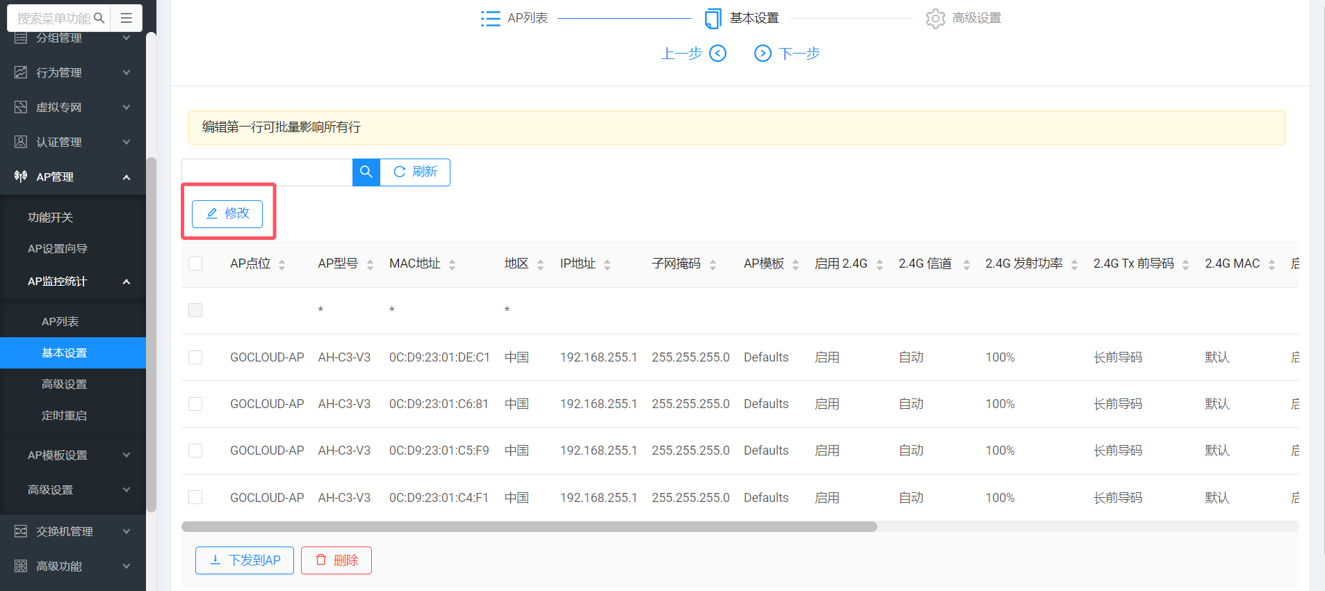

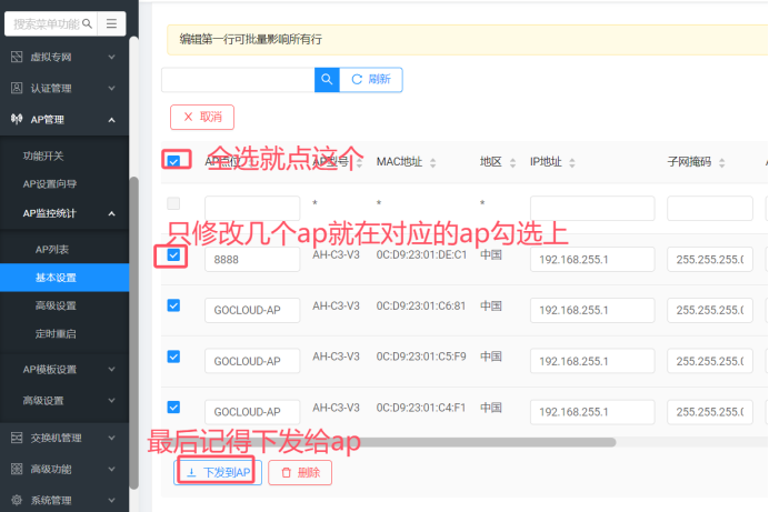

  首先,点击修改,如图5。
  图5

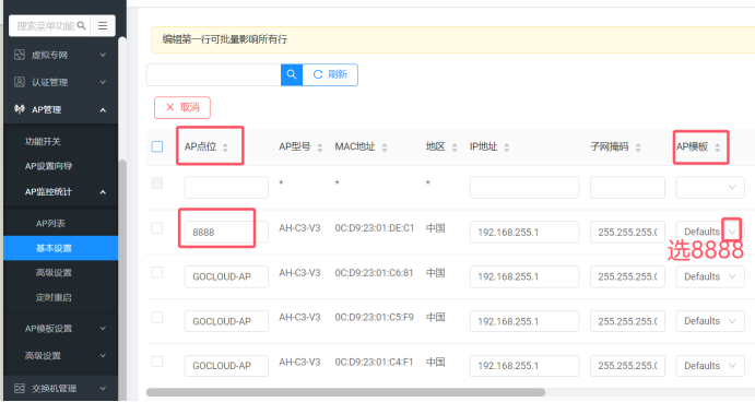

  根据需求,可以把ap点位写上,对应的ap模板确认好。例如这个ap是在8888房间,就把这个ap点位修改为8888;之前新建ap模板时,建立了一个名称为8888的ap模板,就把ap模板选择8888,这样就能实现每个ap有不同的无线名称,如图6。
图6

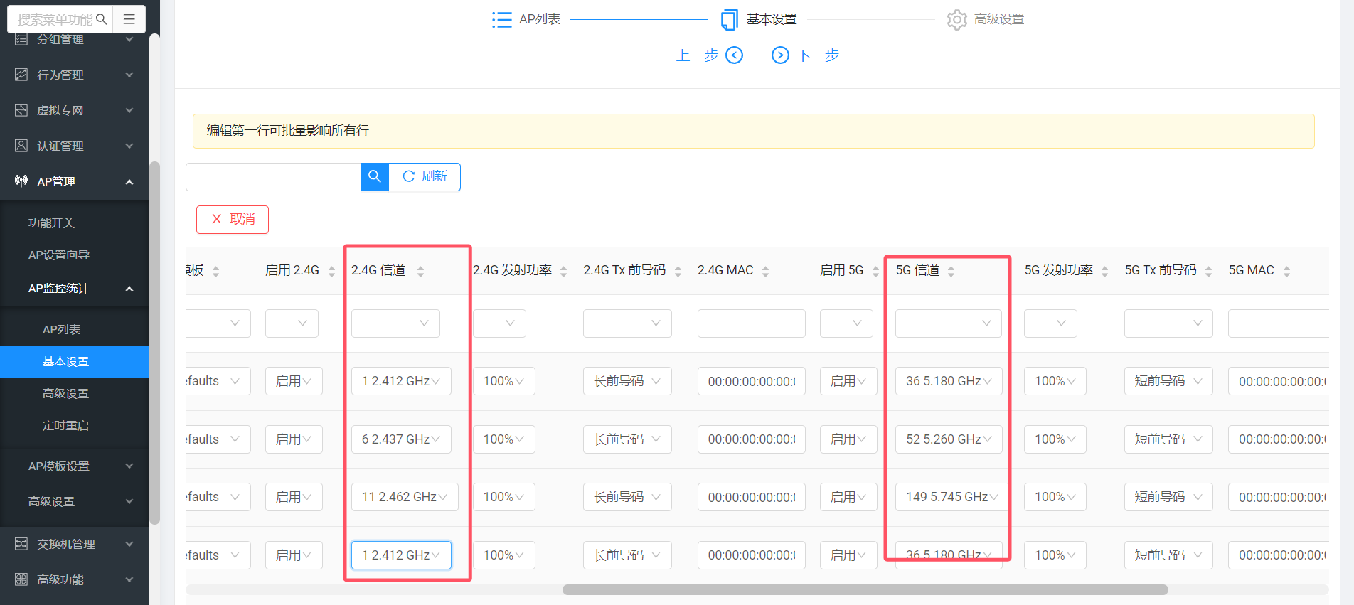

  信道重叠会导致无线路由间相互干扰,进而影响无线传输质量,所以无线信道要选择不重叠的。
  2.4G一般常用的不重叠的信道是1、6、11,我们就选择这三个信道,2.4G信道选择就按照顺序:1、6、11、1、6、11、1……
  5 G不重叠的信道是36、52、149这三个信道,5G信道选择就按照顺序:36、52、149、36、52、149、36……如图7。
  图7
  勾选好你要优化的ap,如图8,最后记得下发到ap。
图8

发表于 2024-12-9 19:03:54 | 显示全部楼层
2.4G的1、6、11不重叠没错,但正因如此很多人都用这三个信道,导致这三个信道干扰严重...
